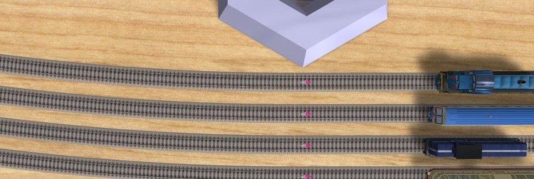

Ich moechte in der Anlage F8B0D89A-57E3-44AE-A3F4-0DD1E7463193 , in der ich die Zuege bereits ueber eine Woche laufen liess, um die Abstands-Veraenderungen durch die verschiedenen Radien zu sehen, fuer die Gleise RUNDENZAEHLER mit ANZEIGE einbauen, da ich ja nicht dauernd dabei sein kann ! Ist so etwas ohne EV moeglich ?
Als 'ZAEHLGLEIS' habe ich mir die Gleise mit den 'Gleiskontakten' am 'Schalter' vorgesehen !

Ja das geht. Setz jemand anderes vor den screen :D

DANKE an Euch Beide ! Dann hat es sich erledigt !
Hi Norbert
Hier mal ein einfacher EV rundenzaehler. Die objektvariable ist, der einfachheit halber, direkt im GK angelegt. Wenn du also mehrere strecken zaehlen willst:
Diese demo in deine anlage importieren
Den GK dieser demo in deiner anlage plazieren.
GK kopieren
Kopie im namen aendern (Gleiskontakt 1 zu Gleiskontakt 2 usw.)
Den EV eintrag kopieren
Den kopierten EV eintrag an den jeweiligen GK anpassen.
Willst du die rundenzahlen im ueberblick beobachten nimmst du das EP (button rechts von dem EV button) und dort klickst du das + zeichen und  waehlst objektvariablen. In dem fenster waehlst du nacheinander alle GK's aus die du gesetzt hast. Ein weg klicken des EP loescht diese ueberwachung nicht. Du kannst jederzeit auf EP klicken und dich ueber den neusten stand der beobachteten objektvariablen schlau machen.
Cheers
Tom
DANKE Tom ! Funktioniert prima ! Jetzt noch eine Anzeige auf der Platte, damit das EP-Fenster geschlossen werden kann !
Norbert
Hi Norbert
Hier mit anzeige. Schau dir das ruhig genauer an, es ist kein hexenwerk, damit du das prinzip verstehst und so etwas in der zukunft selbst problemlos aufsetzen kannst.
Cheers
Tom
THAT'S IT ! Danke Brummi !
