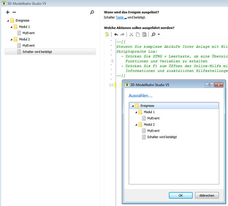

Geschrieben 14. November 20195 J Autor vor 41 Minuten schrieb Andy: Ich hab's mal versucht: Also, prinzipiell sollte man das benutzerdefinierte Ereignis ja auswählen. Damit wird wohl die Referenz hergestellt. Ja, Andy, wenn man das benutzerdefinierte Ereignis über die grafische EV anspricht, wählt man es aus. In Lua aber nicht. Und wenn man die grafische EV nach Lua umwandelt, steht da auch nur der Aufruf des Ereignisses ohne eine Referenz zum Modul, von daher bezweifele ich, dass eine Referenzierung stattfindet bzw. denke ich, dass es intern klar ist, welches Ereignis mit welchem Aufruf in Verbindung steht, also so wie Goetz es darstellt. Für mich ist ja nur wichtig, wie ich es schreiben muss. Die internen Abläufe sind sekundär, nice to know, aber nicht essentiell.
Geschrieben 14. November 20195 J Autor Jetzt habe ich mal folgendes ausprobiert: In der grafischen EV habe ich in Modul 2 das benutzerdefinierte Ereignis in Modul 1 aufgerufen. Das Ergebnis in Lua sieht völlig identisch aus. Anders ausgedrückt: Ob ich aus Modul 2 das Ereignis in Modul 1 oder in Modul 2 aufrufe, es lautet in beiden Fällen $("blabla"):Invoke(). Kein Unterschied. Woher das Programm nun wissen soll, was ich will, ist mir schleierhaft. Hm ....
Geschrieben 14. November 20195 J Autor Finaler Test. Du hattest recht, Andy. Es muss das benutzerdefinierte Ereignis unbedingt ausgewählt werden, wobei offenbar ein Referenzierung stattfindet. Bislang habe ich das wohl falsch gemacht. Es ist doch möglich, in Lua direkt das Ereignis auszuwählen. Schreibt man nur den Namen des Ereignisses, dann kann das falsche aufgerufen werden, wie ich gerade ausprobiert habe. Ob ich an der Stelle auf "MyEvent" in Modul 1 oder auf "MyEvent" in Modul 2 klicke, bringt oberflächlich zwar denselben Befehl, in der Ausführung ist es jedoch unterschiedlich. Wie du eingangs schon geschrieben hast, manuelle Änderungen sind hier absolut heikel und sollten möglichst vermieden werden. Ansonsten muss man die Ereignisse unterschiedlich benennen, dann wird es wohl auch gehen.

Geschrieben 14. November 20195 J Hallo, vor 8 Stunden schrieb Andy: Ich weiß nicht, inwieweit Neo da noch was retten kann. Es ist hier dann sogar dringend nötig unterschiedliche Namen zu verwenden. ich sehe das Problem nicht, bzw. ich glaube, ihr seht Probleme, wo keine sind. Weder sind für den $-Operator unterschiedliche Namen notwendig, noch spielen die Namen überhaupt eine Rolle. Die Namen werden nur zur Unterstützung angezeigt, weil niemand weiß, was hinter der ID 38753956 steht. Der $-Operator funktioniert bei Ereignisreferenzen exakt wie bei den Objektreferenzen, intern erfolgt die Referenzierung über eine eindeutige ID. In welchem Modul ein Ereignis liegt und ob es andere Ereignisse gibt, die den gleichen Namen haben, ist nicht wichtig, eine einmal hergestellte Referenzierung über die Auswahlbox wird dauerhaft beibehalten. Gleiche Ereignisnamen führen lediglich beim Betrachten des Codes zu Verwirrung, weil nicht ersichtlich ist, welches Ereignis aufgerufen wird. Unter dem Aspekt empfiehlt es sich, unterschiedliche Namen zu verwenden, oder einen Kommentar im Code zu hinterlassen. Viele Grüße, Neo
Geschrieben 14. November 20195 J Hallo Neo, bei einer Ausgabe ist das klar. Aber die Problematik hier ist die, dass Timba den Namen eines benutzerdefinierten Ereignisses in Lua manuell ändert. Es wird also nichts aus einer Liste eindeutig ausgewählt. Wenn es hier nun aber Namensgleichheiten gibt, weiß man nicht, zu welchem MBS die Bindung nun aufbaut. Offensichtlich kann dabei auch ein 'modulfremdes' erwischt werden. Gruß Andy Bearbeitet 14. November 20195 J von Andy
Geschrieben 14. November 20195 J Hallo, vor 3 Minuten schrieb Andy: Offensichtlich kann dabei auch ein 'modulfremdes' erwischt werden. ja, hier verhält sich das Studio konsistent. Wie bei den Objekten wird bei doppelten Namen das "erste" Ereignis verwendet, wobei das erste nicht wirklich definiert ist. Wurde es jedoch verlinkt, bleibt die Referenz anschließend dauerhaft gültig. Durch einen kleinen Testlauf mit einem print() sollte sich dann schnell herausfinden lassen, ob das korrekte Ereignis aufgerufen wurde (oder man wählt das Ereignis gleich über die Auswahlbox aus). Der $-Operator arbeitet mit absoluten Referenzen. Timba scheint jedoch eine Art relative Referenzierung zu benötigen, in dem ein Ereignis eines übergeordneten Moduls ermittelt werden soll. Das riecht nach einer neuen Funktion: self.parent:getEventByName("MyEvent") in Anlehnung an layout:getEntityByName(). self entspricht dem aktuellen Ereignis, parent wäre das übergeordnete Modul. Viele Grüße, Neo
