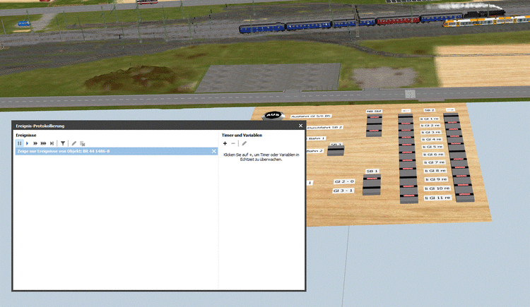

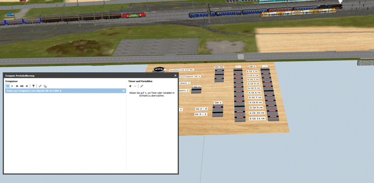

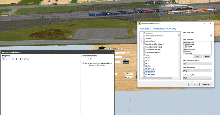

baki2512 Geschrieben 1. Januar 2020 Geschrieben 1. Januar 2020 Keine Ahnung, ob es ein tehnisches Problem ist oder es nur vorm Bildschirm sitzt. Ich wollte ein EV-Protokoll nur von einem Zug, also habe ich den Filter eingestellt. Beispiel hier die BR 44 Im Protokoll wird dies erst auch so angezeigt: Aber es passiert nichts: Man sieht, die Lok ist weitergefahren und hält jetzt vor dem Signal. Ich habe es so verstanden, dass im Protokoll alle Ereignisse dieses Objekts gezeigt werden, also "Betritt Gleis" etc. Oder liege ich da falsch? Gruß Baki
Goetz Geschrieben 1. Januar 2020 Geschrieben 1. Januar 2020 vor 2 Stunden schrieb baki2512: Oder liege ich da falsch? Ja, da liegst du leider falsch. Das Ereignis "Zug betritt Gleis" gehört im MBS zum Gleis und nicht zum Zug.
baki2512 Geschrieben 1. Januar 2020 Autor Geschrieben 1. Januar 2020 Hallo Goetz, Danke - und schade, ich dachte, damit die Fahrt eines bestimmten Zuges verfolgen zu können. Baki
