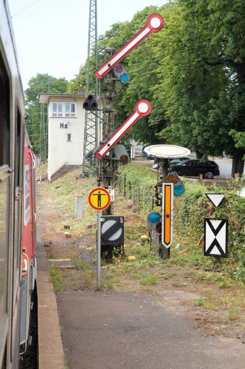

habe gerade eine passende Situation aus Hanau gefunden.
Hier wurden allerdings Zwergen-Signale verwendet, da sie sonst wegene des Bahnsteigdaches teilweise verdeckt wären.
Andreas
Hallo Andreas,
stimmt, Hanau hatte ich ganz vergessen. Weiter oben hatte ich einen Videolink angegeben, der genau diese Ausfahrt zeigt. Danke für die Info, dass die Zwergensignale dort wegen der Bahnhofsüberdachung verwendet werden. Und die Vorsignalafel steht wegen Platzmangels auch separat. Und ich erkenne hier das von Dir weiter oben beschriebene, den verkürzten Bremsweg anzeigende Dreieck. Dies war mir im Video gar nicht aufgefallen.
Auch die Stellwerksbezeichung Hs ist gut zu erkennen. Hanau ... äh ... Süd? Nein liegt eher Nord-West.
Das Bild unten ist aus Google-Earth und zeigt m.E. Stellwerk Hs.
Viele Grüße, Berlioz

Hallo Berlioz,
nettes Bild. Allerdings fehlen da so einige Dinge (Masten, Signale). Hat google-earth wohl weg-interpoliert. ;)
Andreas

Hallo Andreas,
vom 3D-Mast ist nur der Schatten übrig. Viele Grüße, Berlioz
