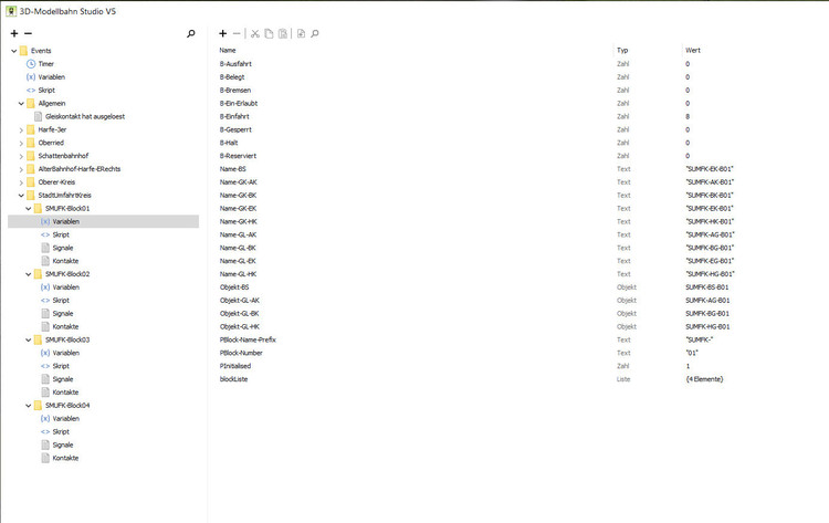

Hier ein beispiel einer blockliste
-- liste aller bloecke in diesem abschnitt
-- index 1: Event modul
-- index 2: Block index (postfix)
-- index 3: abschnitt prefix fuer alle namen
blocksSMUFK =  { { $("SMUFK-Block01"), "01" , "SUMFK-" },
                 { $("SMUFK-Block02"), "02" , "SUMFK-" },
                 { $("SMUFK-Block03"), "03" , "SUMFK-" },
                 { $("SMUFK-Block04"), "04" , "SUMFK-" }
               } -- das objekt fuer das eventmodul wird beim abspeichern initialsiert
Hier die initialisierung
-- Initialisiere alle namen und werte fuer den block
-- Parameter: Blockliste fuer einen abschnit , Blocknummer
-- Die variablen werden automatisch angelegt - manuelle definition nicht erforderlich
function initBlockParams ( blockIndex, blockListe)
   block   =   blockListe [blockIndex][1]                                   -- lade objekt fuer event modul
  if block.variables["PInitialised"] ~= 1 then
    bNum    =   blockListe [blockIndex][2]                                  -- block nummer fuer namens postfix
    pref    =   blockListe [blockIndex][3]                                  -- namens prefix fuer block komponenten
    block.variables["blockListe"]          = blockListe                     -- uebertrage block parameter
    block.variables["PBlock-Number"]       = bNum
    block.variables["PBlock-Name-Prefix"]  = pref
    block.variables["Name-GK-AK"]  =   pref .. "AK-B" .. bNum               -- erzeuge modul variablen mit kontaktnamen
    block.variables["Name-GK-EK"]  =   pref .. "EK-B" .. bNum
    block.variables["Name-GK-BK"]  =   pref .. "BK-B" .. bNum
    block.variables["Name-GK-HK"]  =   pref .. "HK-B" .. bNum
    block.variables["Name-GL-AK"]  =   pref .. "AG-B" .. bNum               -- erzeuge modul variablen mit gleisnamen
    block.variables["Name-GL-EK"]  =   pref .. "EG-B" .. bNum
    block.variables["Name-GL-BK"]  =   pref .. "BG-B" .. bNum
    block.variables["Name-GL-HK"]  =   pref .. "HG-B" .. bNum
    -- finde alle objekte zu den gleisen und siganle - mehr performant fuer gleis- und statusabfragen
    objekt = layout:getEntityByName(  block.variables["Name-GL-BK"] )       -- finde objekt bremsgleis
    block.variables["Objekt-GL-BK"]  =   objekt
    objekt = layout:getEntityByName(  block.variables["Name-GL-HK"] )       -- finde objekt haltegleis
    block.variables["Objekt-GL-HK"]  =  objekt
    objekt = layout:getEntityByName(  block.variables["Name-GL-AK"] )       -- finde objekt ausfahrgleis
    block.variables["Objekt-GL-AK"]  =  objekt
    block.variables["Name-BS"]  =   pref .. "BS-B" .. bNum                  -- name block signal
    objekt = layout:getEntityByName(  block.variables["Name-BS"] )          -- finde objekt blocksignal
    block.variables["Objekt-BS"]    =  objekt
                                                                            -- erzeuge status variablen
    block.variables["B-Einfahrt"]       = 0                                 -- absichtlich numerisch und nicht boolean
    block.variables["B-Bremsen"]        = 0
    block.variables["B-Halt"]           = 0
    block.variables["B-Belegt"]         = 0
    block.variables["B-Gesperrt"]       = 0
    block.variables["B-Ausfahrt"]       = 0
    block.variables["B-Ein-Erlaubt"]    = 0
    block.variables["B-Reserviert"]     = 0
    -- Objektvariable blockListe
    -- wird verwendet wenn kontakt getriggert wird um das eventmodul zu identifizieren
    -- da man mit script den event tree nicht traversen kann
    objekt = layout:getEntityByName(  block.variables["Name-GK-EK"] )       -- finde objekt
    objekt.variables ["blockListe"] = blockListe                            -- lege objekt variable an mit liste aller bloecke
    objekt = layout:getEntityByName(  block.variables["Name-GK-BK"] )       -- finde objekt
    objekt = layout:getEntityByName(  block.variables["Name-GK-HK"] )       -- finde objekt
    objekt = layout:getEntityByName(  block.variables["Name-GK-AK"] )       -- finde objekt
    block.variables["PInitialised"]     = 1
  end
end

Die event struktur mit erzeugten modulvariablen pro block
Kontakte mit allen kontakt objekten verbunden

Demo anlage     F3B894BE-083C-4BA5-AF2D-47D96E71973F
Habe kleine testanlage gebaut um mein script separat zu erweitern und nicht die grosse anlage mitschleppen. Ist in weniger als einer stunde entstanden, dabei ist die benennung der objekte der loewenanteil der arbeit. Habe einen herzschlag zugefuegt der verhindert dass ein dead lock passiert.
Habe ausserdem die externe schnittstelle angeschaut und einen weg gefunden elemente eine fahrstrasse automatisch zu benennen. Werde mir ein plugin bauen was das tut. Kein lust in meiner grossen anlage das alles manuell zu vervollstaendigen.
gruss
gmd
Ja waere ein gedanke aber das ist eine weitere eben in der definition. Im selektionsfenster fuer die kontakte cann ich den prefix eingeben und bekomme lle kontakte direkt angezeigt das ist unwesentlich mehr aufwand als ein schlagwort zuordnen und erspart die definition des schlagwortes.
So sehe ich das derzeit.
Wenn mann events per script definieren koennte und die kontakte zuordnen per script waere es noch einfacher.
gruss
gmd
Geschrieben (bearbeitet)
Dann kannst Du als Auslöser einen beliebigen Kontakt als Event definieren (einmalig, und nie wieder anfassen) und darin dann den tatsächlich auslösenden Kontakt an Dein Skript übergeben... Dann laufen ALLE Kontakte über dieses Event in Dein Skript rein.
