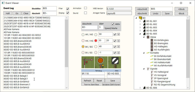

http://vk6gmd.com/Block_Display.mp4
Hier ist ein movie mit meiner testanlage und dem laufenden BlockMonitor. Block 5 wird ueberwacht (direkt ueber dem monitor fenster). Die linke led spalte sind die gleiskontakte, die rechte die gleise. Fahrzeug infor fuer bis zu zwei fahrzeugen (ermoeglicht lokwechsel). Spezielle filterbedingungen pro kontakt koenen definiert werden. Geschwindigkeiten und wartezeit kann eingegeben werden. Ich kann alle werte extern speichern und setzen.
Der naechste schritt ist die plazierung von rollmaterial zu definierten anfangszustaenden. Und dann geht es weiter.

Habe den naechsten schritt  halb fertig. Halb heisst die oberflaeche mehr oder weniger des definitionseditors. Jetzt kommt der datenanschluss(speichern und laden).
Ein paar feinheiten werde ich noch aendern und wahrscheinlich noch eine weitere eintrage, ist aber jetzt einfach. Dann kommt das inspector konzept (properties) fuer
alle elemente. Was noch etwas schwieriger werden wird ist einen weg zu finden, mit der "veralteten" schnittstelle die gleise und weichen auf der anlage automatisch zu benennen.
Mit dem editor geht das automatisch, alle komponenten eines blocks werden automatisch erzeugt und benannt.
