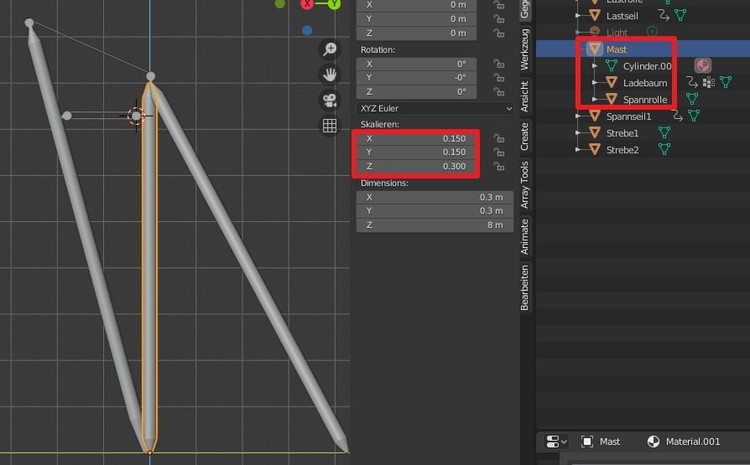

EASY Posted June 11, 2020 Share Posted June 11, 2020 Hallo Roland, Die Verzerrung des Ladebaums im MBS hat folgende Ursache: Der "Ladebaum" ist ein Kind von "Mast" und "Mast hat eine Skalierung die nicht 1 ist.... ... dies wird beim Export mit berücksichtigt. Den "Mast" mit Strg+A in der Skalierung zurückgesetzt... ... ergibt ein funktionstüchtiges Modell im MBS... Gruß EASY Link to comment Share on other sites More sharing options...
RoniHB Posted June 12, 2020 Author Share Posted June 12, 2020 Hallo @EASY, prima, vielen Dank, jetzt funktionierts. Muss man eigentlich für die LODs das ganze modell nochmal mit weniger Polys bauen, oder gibts da einen einfacheren Weg? LG Ronald Link to comment Share on other sites More sharing options...
EASY Posted June 12, 2020 Share Posted June 12, 2020 Hallo Roland, vor 19 Minuten schrieb RoniHB: Muss man eigentlich für die LODs das ganze modell nochmal mit weniger Polys bauen ... nein, muß man nicht. befasse Dich doch mal mit dem Modifikator "Dezimieren". Leider habe ich es nur auf englisch in der Blender Dukumentation gefunden. .. aber Du kannst auch mal google fragen... Gruß EASY Link to comment Share on other sites More sharing options...

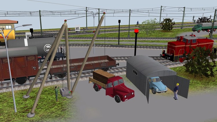

RoniHB Posted June 14, 2020 Author Share Posted June 14, 2020 Hallo liebe Leute, ich habe meinen Derrick-Kran mal etwas weiter gebaut. Er ist bis jetzt nur mit Animationen für Heben/Senken des Lastbaumes sowie des Hakens und schwenken ausgerüstet. Es fehlen noch ein paar kosmetische Details. Ob ich eine Kran-Funktion hinzufügen soll bin ich mir nicht sicher, denn das heben und senken von Lasten sieht meiner Meinung nach nicht so gut aus. Und ich hatte ihn auch nur als gestalterisches Element gedacht. Mit den Animationen kann man ihn dann seiner Szene anpassen. LG Ronald Link to comment Share on other sites More sharing options...
RoniHB Posted June 15, 2020 Author Share Posted June 15, 2020 Hallo liebe Leute, der Dreibock- bzw. Derrickran ist fertig und als Entwurf hochgeladen. ID: 7BF8E039-6806-43D6-A568-0DC44BB005BC Vielen Dank an @EASY für die Unterstützung bei diesem Modell. LG Ronald Link to comment Share on other sites More sharing options...
