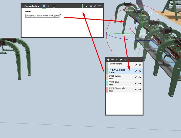

h.w.stein-info Geschrieben 10. August 2020 Geschrieben 10. August 2020 Hallo Schwartautom , herzlich Willkommen im Forum ! Ein Bild zeigt folgendes hier ....... Beispiel : Man kann es vorher oder auch danach zuordnen im Layer/Ebene ( Im Bild rechtes Fenster ) ; blaue Markierung bedeutet , das diese jetzt aktiv ist . Alle anderen Layer/Ebenen sind jetzt passiv und haben keine Wirkung . Jedes neue Modell ( Objekt ) wird jetzt dort zugeteilt , aber heist nicht das man es auf der Anlage-Platte getrennt sieht - eine Ausnahme gibt es ! Das Symbol Auge kann in dieser zugeteilten Objekt ( alle ) ausblenden oder/und wieder einblenden lassen . Mit dem Symbol Stecknadel kann diese Layer/Ebene Modelle ( alle Objekte ) festsetzen oder auch nicht . Ist diese als Aktiv geschaltet , kann man durch doppel Klick die Modell ( Objekt ) wieder ansprechen und bearbeiten ( verschieben , skalieren oder was noch möglich ist ) . Allerdings nur das eine Modell von dieser Layer/ Ebenen , ansonsten muss man die Layer /Ebenen wieder so herstellen wie sie vorher war . Im Bild ist die Layer / Ebene " -> 1.WSB-Gleise " aktiv , somit werden alle hinzugefügte Modelle dort zugeteilt . Hat man keine weitere Layer / Ebene erzeugt , so ist immer die Standardebene aktiv , das neue Modelle dort abgelegt wird bzw. zugeteilt wird . Jede/r Layer/Ebene muss einen Namen bekommen , automatisch wird eine Farbe zugeführt , die auch geändert werden kann . Das obere Fenster zeigt das Modell ( Objekt ) an und dort ist die gleiche Farbe auch zu sehen , wenn sie richtig zugeordnet ist . Wenn nicht , kann man es noch ändern in dem man die Zuteilung neu bestimmt ! Modelle können sein aus dem Katalog oder/und aus seinem Katalog " Eigene Modelle " , alle kann man in den Layer/ Ebenen zuteilen . Wichtig ! Modelle ( Objekte ) in einer anderen Layer/Ebenen können nicht beeinflusst werden , da ja nur eine Layer/ Ebenen aktiv sein kann !!!! Viele Grüße HnS Wenn gelesen bitte auch bestätigen zur Kenntnisnahme , sonst kann es passieren , das keine Hilfe gegeben wird - wäre doch Schade !
