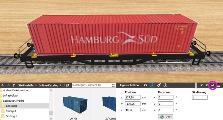

wenn Du auf der Anlage ein Objekt mit der Maus markierst, werden im Programmfenster rechts unten die Eigenschaften des Objekts angezeigt. Wenn Du eine Ladung auf einem Güterwagen fixieren möchtest, markierst Du zuerst mit der Maus die Ladung (im Bild ist dies der Container). Im Eigenschaftsfenster der Ladung gibt es in der Buttonzeile ein Kettensymbol (im Bild lila eingekreist). Klicke mit der Maus darauf. Nun ist die Ladung als "zu verknüpfen" gekennzeichnet. Klicke nun auf den Wagen, mit dem die Ladung verknüpft werden soll. Wenn Du alschließemd den Wagen bewegst, bewegt sich de Ladung automatisch mit, da sie nun mit dem Wagen verknüpft ist.
1972912308_02Verknpfungssymbolgeklickt.thumb.jpg.209bc1c9f36dcad74c6305b5f7b8eb05.jpg
Möchtest Du die Verknüpfung wieder lösen, klickst Du einfach erneut auf das (nun zerbrochene) Kettensymbol. Danach bleibt die Ladung wieder an Ort und Stelle, wenn sich der Wagen darunter bewegt. Die Aufhebung der Verknüpfung ist dann wichtig, wenn Du beispielsweise die Ladung mit einem Kran abladen möchtest, und die Ladung dann, wenn sie neben dem Wagen abgelegt wurde, nicht mehr mit dem wegfahrenden Wagen "mitgezogen" werden soll.

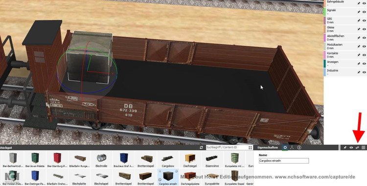

im MBS muss die Ladung mit den Ladungsträger (in deinen Fall den Wagon) verknüpft werden, dieses machst Du mit den Kettensimbol im Eigenschaftsfenster (siehe Bild). Du must Deine Ladung auf den Wagon positionieren das Kettensimbol anklicken und anschließend den Wagon. Wenn Du anschließend mit den Kusor über das Kettensimbol gehst, wird dir der Name des Wagons angezeigt. So kannst Du überprüfen, ob das Ladegut mit den richtigen Wagon verknüpft ist.
Wenn Du Dein Ladegut mit einen Kran be- entladen willst setzt Du zuerst an die Stelle, an der das Ladegut abgesetzt werden soll, eine Grundkörper Ebene oder eine Abstellfläche aus dem Katalog und verknüpfst diese mit den Wagon (für Deine Lagerfläche an der Güterrampe brauchst Du natürlich dann auch eine), die Verknüpfung des Ladegutes übernimmt dann der Kran.
