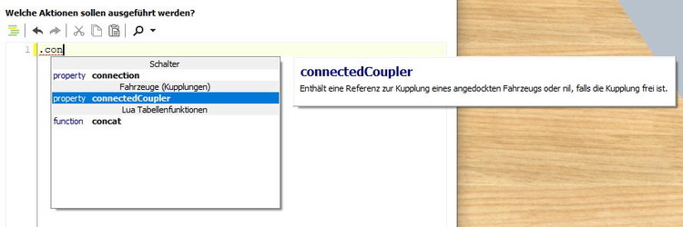

Neo Geschrieben 4. Oktober 2020 Geschrieben 4. Oktober 2020 Hallo Thomas, connectedCoupler ist ein Objekt, kein Boolean, siehe dazu die integrierte Hilfe: Korrekt wäre daher: local coupler = vehicle.couplers[0].connectedCoupler if coupler ~= nil then -- Kupplung ist verbunden end Viele Grüße, Neo
