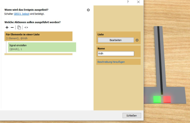

Habe mal versucht Deine Lösung 2 umzusetzen.......
Habe die Liste angelegt und versucht über Wiederholung anzusprechen .... leider so  erfolglos .....
Sorry, wollte es ja nicht mit Schlagworten sondern nur einer Liste mit Objekten machen.
aber hmmm ... komisch
Habe die Einträge in der EV gelöscht und nochmal so wie zuvor die Liste erstellt und Signal einstellen (genau wie auf dem Screenshot) - jetzt geht es und zuvor nicht
Verstehe wer will.
