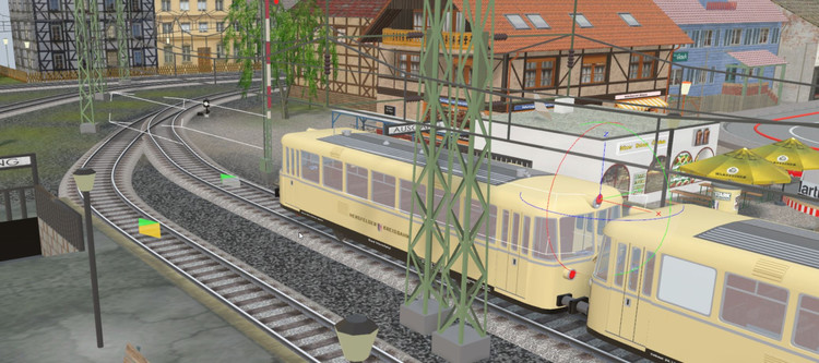

Hi @BahnLand
Es gibt hier so Abdeckscheiben für Loklichter von Dir.
Warum haben die so eine große Volumebox?
Ist mir aufgefallen, weil ich den Gleiskontakt davor nicht mehr klicken konnte.
Thomas
Bearbeitet von HaNNoveraNer
Hallo Thomas,
die ursprünglichen Lichtscheiben hatten diese große "Volumebox" nicht. Die Folge war, dass die Lampen ausgeblendet wurden, kaum dass sich die Kamera "gefühlte" 5 m von der Lok entfernt hatte. @Neo blendet nämlich Objkte auf der Anlage umso früher aus, je kleiner die Objekte sind. Durch das Hinzufügen einer rechteckigen Scheibe unterhalb der Lampe in Lokomotiv-Größe, deren bemalte Seite nach unten zeigt, damit sie "von oben" nicht sichtbar ist, konnte ich erreichen, dass die an der Lok angebrachten Lampen erst etwa zeitgleich mit der Lok ausgeblendet werden.
Mir gefällt diese Lösung auch nicht besonders gut. Deshalb ist mir auch jede bessere Lösung, die verhindert, dass die kleinen Laternen zu schnell ausgeblendet werden,  willkommen.
In den Modellen, wo die Lampen intgriert sind, tritt dieser Effekt nicht auf. Aber es gibt eben genügend (ältere) Modelle, wo man auf das "Aufkleben" externer Lampen nicht verzichten kann, wenn die Lok mit Lichtern versehen sein soll.

Ich merke diesen effekt auch oft. Deshalb versuche ich auch nur noch kleinere  anlagen mit geringerer zoomstufe zu bauen. Die sind mir sowieso lieber da man nicht soviele kamerapositionen braucht um die züge zu verfolgen. Sonst muss mann immer so hektisch umherschalten wenn man da zuviel optionen hat
Eine etwas abgemilderte form merke ich z. B beim schienenbus. Da kann man ja nicht die innenbeleuchtung abschalten
Und bei dunkelheit habe ich bemerkt das bei zu großer zoomstufe das licht deutlich abgeschwächter dargestellt wird, sowie tagsüber die scheiben auch irgendwie an qualität beim wegzoomen verlieren
