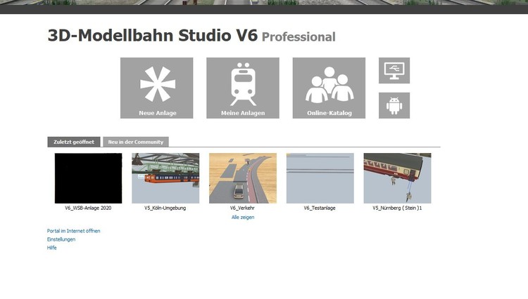

Habe auch gestern Abend bei Objekte aus dem Katalog zu holen ( heruntergeladen ) einen Fehlermeldung zu kurz gehabt und der Bildschirm der Anlage war schwarz .
Wie soll man da noch eine Fehlermeldung geben , wenn man nichts mehr sieht .
Ein Screenshot hat es noch auffangen können ,  siehe hier linkes Bild der Abspeicherung - Grafikkarte hat kein defekt oder Fehler im System !
Habe sie gelöscht , weil ich sie nicht mehr sehen kann auf der Anlage - musste alles neu aufbauen . Die Zeit war so um 2:18 Uhr ( Freitag auf Samstag ) . :(

es gibt im Bereich des Katalogs noch einen Fehler, der bereits gemeldet und von mir beseitigt wurde. In den nächsten Tagen wird ein neues Update erscheinen, wodurch sich eure Probleme erledigen sollten.

Ok , manchmal weißt man nicht wie man einen Fehler mitteilen bzw. beschreiben kann , mit dem Screenshot hatte ich noch Glück gehabt - war ein Versuch wert .
Dann warte ich bei nächsten Update !
