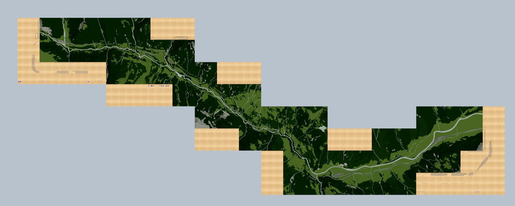

Wüstenfuchs Geschrieben 11. November 2020 Geschrieben 11. November 2020 Hallo Manuela1269, eine weitere Möglichkeit wäre die Stecke in Modulbauweise auszuführen. also mehrere kleinere Bodenplatten aneinandersetzen auf denen nur die Strecke und evtl wichtige Sehenswürdigkeiten sind. diese Bauweise spart Polis, da es nicht so viel Platte gibt die ausgefüllt werden muß. Ein Paradebeispiel hierfür ist die Gotthard Anlage von BahnLand, die mWn. aus insgesamt sechs Bodenplatten besteht und eine Länge von sechs Metern hat.
BahnLand Geschrieben 11. November 2020 Geschrieben 11. November 2020 Hallo zusammen, die 6 m Länge bezieht sich auf die Schmalseite der kleinen Bodenplatten, deren andere Ausdehnung 8 m beträgt. Die großen Bodenplatten sind quadratisch und besitzen eine Kantenlänge von 8 m. Die Gesamtlänge der Anlage über alle 6 Module beträgt 44 m, die Breite 16 m, wobei aber von den Bodenplzatten jeweils nur 6 bzw. 8 m Breite ausgenutzt werden (seitlich versetzte Anordnung). Hierdurch werden von der gesamten Rechteckfläche der Anlage (44 m x 16 m = 704 qm) nur 320 qm (4 x 6x8 + 2 x 8x8) durch die Bodenplatten überdeckt. Die Anlage besitzt unterschiedliche Maßstäbe: Da die Anlage zu einer Zeit gebaut wurde, zu der die Bodenplatte noch nicht in den Modellmaßstab mit einging, zeigt die Anlage den Maßstab H0 (1:87) an. Es sind aber Z-Gleise (1:220) verlegt. Der Gleisplan und das Landschaftsprofil entsprechen dem Maßstab 1:500. Damit entspricht die Ausdehnung der Anlage im Maßstab 1:1 einer Länge von 22 km und einer Breite von 8 km. Viele Grüße BahnLand
