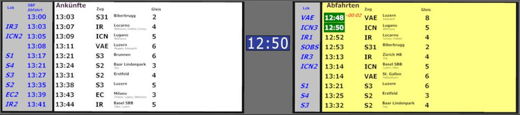

Draisine Geschrieben 20. November 2020 Geschrieben 20. November 2020 Hallo Leute Ich habe mir für meine Anlage mit MBS einen Fahrplan gebastelt. Die 220 Ankünfte und 220 Abfahrten eines Tages sind nach realem Vorbild erfasst . Es werden jeweils nur die nächsten 10 Ankünfte und Abfahrten angezeigt. Die Fahrplanzeige wird jede Minute einmal aktualisiert und steuert auch die Bahnsteiganzeigen. Damit ich die in Rocrail bereits eingetragenen Züge nicht nochmals im MBS erfassen musste, schrieb ich mir mit LUA einen kleinen xml-Parser um das Plan.xml aus Rocrail einzulesen. Als Nächstes werde ich mir ein Spielergebnis anzeigen lassen, bei dem jede Verspätungsminute einen Minuspunkt und jede Ankunft eines Güterzuges in einem der Schattenbahnhöfe einen Pluspunkt gibt. Die Herausforderung wird also sein, den Personenverkehr ohne Verspätungen gemäss diesem Fahrplan abzuwickeln und dabei möglichst viele Güterzüge dazwischen zu schieben. Vielleicht gibt das dem Einen oder Anderen noch eine zusätzliche Idee. Spielerische Grüsse Draisine
