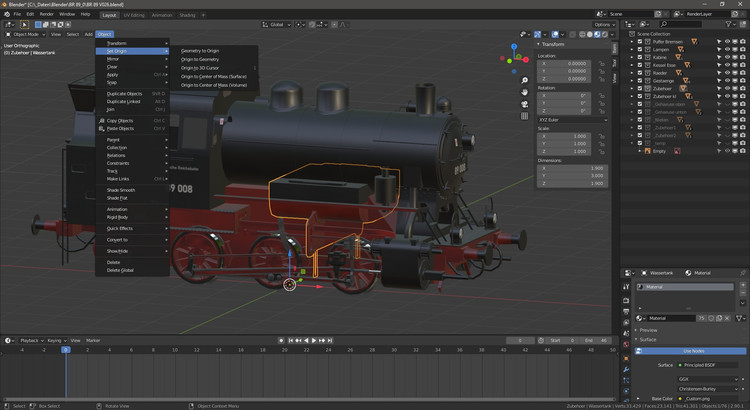

Sämtliche einzelnen Objekte haben denselben Koordinaten-Ursprung. Wo der ist, legst du in Blender selbst fest. Am einfachsten geht das, wenn wie bei meinen Modellen, der 3D-Cursor als Koordinaten-Ursprung verwendet werden soll. Wo sich dieser 3D-Cursor befindet, kannst du (wie den 2D-Cursor oben im UV-Editor) selbst bestimmen.
Mit der Tastenkombination <Umschalt>+<C> springt der Cursor immer auf die Position 0-0-0 (und das gesamte Modell wird eingeblendet. Nun wird jedem einzelnen Körper des Modells diese Position mit <Set Origin> (Menü Objekt wie im Bild) --> Origin to 3D Cursor zugewiesen. (Dass in meinem Bild an der Stelle eine 1 sichtbar ist, liegt daran, dass ich diese Funktion der Taste 1 zugewiesen habe - weil ich sie so oft benötige)
