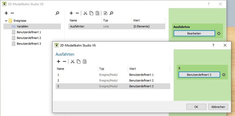

Goetz Geschrieben 24. Dezember 2020 Geschrieben 24. Dezember 2020 Am 24.12.2020 um 08:14 schrieb siggi: Ereignisse in Tabellen Erweitern sind im 3D-MBS ganz bequem und für deinen Zweck vermutlich genau die richtige Lösung:

Goetz Geschrieben 24. Dezember 2020 Geschrieben 24. Dezember 2020 (bearbeitet) Am 24.12.2020 um 09:02 schrieb HaNNoveraNer: Wo liegt der Fehler? Erweitern in der falschen Adressierung. SelectCase ist keine Lua Tabelle. Sie gehört dem MBS. $("Ereignisse").variables["SelectCase"][1]:invoke() korrigierte Fassung: Ereignis umschalten.mbp Bearbeitet 24. Dezember 2020 von Goetz

Goetz Geschrieben 24. Dezember 2020 Geschrieben 24. Dezember 2020 Am 24.12.2020 um 10:11 schrieb HaNNoveraNer: ist ja eine Variable... Erweitern ... eine Modul-Variable. Das ist das entscheidende
