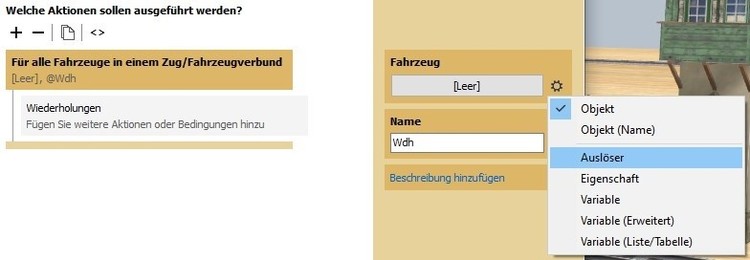

vor 4 Stunden schrieb jan.kremenek:
Dabei versuche ich Animationen für Züge mit 20+ Wagons zu steuern.
Für diesen Zweck gibt es in der EV den Punkt "Wiederholungen.
Du kannst damit alle Fahrzeuge eines Zugverbandes ansprechen.
Um mitzuteilen, welchen Zugverband du meinst, musst du ein (beliebiges) Fahrzeug aus diesem Verband nennen.
Da nimmst du am besten das Fahrzeug, welches das Ereignis auslöst:
Jetzt wird die Geschichte leider etwas kompliziert. Denn ausgerechnet bei den Animationen (wo du es bräuchtest) kannst du in der grafischen EV nicht die Objekte ansprechen, welche die Wiederholung liefert. Und außerdem musst du auch noch die Fahrzeuge ausschließen, welche die Animation (für die Türen, das Licht, die Entladeklappe ...) nicht haben. Das ist zum Beispiel die Lok.
Deshalb musst du an diesem Punkt zu Lua wechseln.

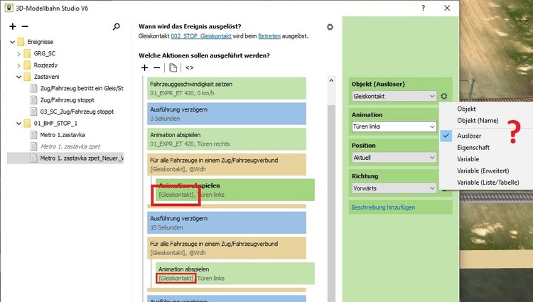

Ich habe jetzt mein manuelles Ereignis bei mir deaktiviert und es mit Deiner Version versucht.
Leider öffnet nur die Lok die Türen, und dann stoppt das Ereignis. Irgendwas mache ich falsch.
Vielleicht kannst Du mal einen kurzen Blick darauf werfen.
Content ID:  AEB06604-915F-4E5A-80D1-7CA5E2602E80
Ereignis "Metro 1. zastavka zpet_Neuer_Versuch"
Es gibt noch das Problem dass bei der hinteren Lok (da sie umgedreht ist) nicht die Tür links, sondern rechts aufgehen soll.

Das Problem bei deinem Ansatz ist diese Stelle, die ich mit einem roten Rahmen markiert habe:
An dieser Stelle müsste eigentlich Wdh stehen und nicht Gleiskontakt.
In Wdh wird nämlich bei jeder Wiederholung ein anderer Waggon übergeben. Bis alle aus der Liste erledigt sind.
Das ist so, als würde ich dir die Waggons einzeln anreichen und du würdest bei jedem die Türen öffnen.
Du sendest den Befehl stattdessen immer wieder an das eine Fahrzeug, welches auf dem Kontakt steht. Also den Triebwagen vorne.
Leider steht "Wiederholung" bei Animationen nicht zur Verfügung. Jedenfalls nicht mit der grafischen EV.
Es müsste dort stehen, wo das rote Fragezeichen ist. Dann würde dein Skript funktionieren.
Aber mit Lua geht es.
Deshalb habe ich in meinem Beispiel genau diesen einen Befehl in ein benutzerdefiniertes Ereignis ausgelagert (auslagern müssen!), welches in Lua geschrieben ist.
Das rufe ich in der Schleife auf und übergebe dabei zwei Dinge:
  • Waggon = Wdh (also ein Objekt aus der Liste)
  • auf = an/aus (für Türen öffnen / schließen)
OK, ich verstehe, Du hast sozusagen für die Türanimation ein extra Makro geschrieben.
