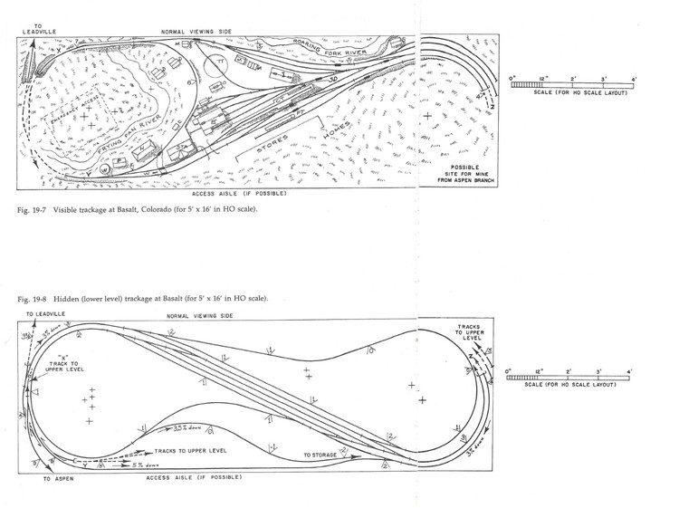

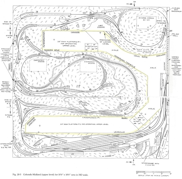

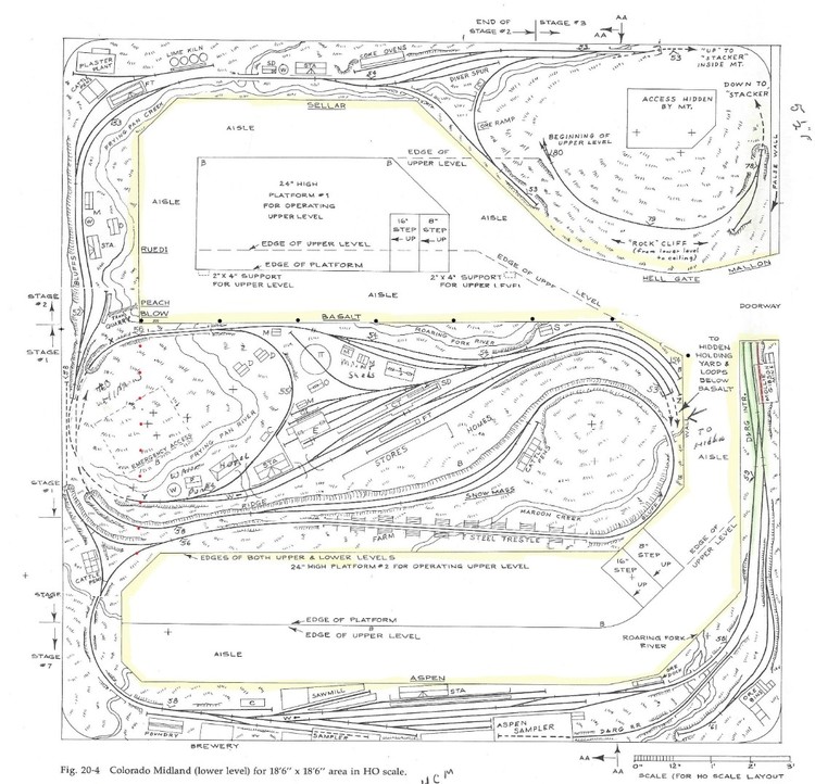

Curt84328 Geschrieben 15. Januar 2021 Geschrieben 15. Januar 2021 I am including plans for part of a multilevel plant. Shown here are the hidden yard, the lower main level, and the upper main level. ALL levels should be set to not have sides or base, and after placing each level, raise the height of each level 25 mm so that parts can then be lowered below the ground level for each layer. Ich füge Pläne für einen Teil einer mehrstöckigen Anlage bei. Abgebildet sind hier der versteckte Hof, die untere Hauptebene und die obere Hauptebene. ALLE Ebenen sollten so eingestellt werden, dass sie keine Seiten und keinen Boden haben. Nach dem Platzieren jeder Ebene sollte die Höhe jeder Ebene um 25 mm erhöht werden, damit die Teile dann für jede Ebene unter das Bodenniveau abgesenkt werden können. Übersetzt mit www.DeepL.com/Translator (kostenlose Version)

Curt84328 Geschrieben 20. Januar 2021 Geschrieben 20. Januar 2021 11 hours ago, mcbeth1307 said: Hi Curt84328, thanks for your plan....but is there a plan/Layout for a Multideck-Model-Railway in 3D-Modellbahn too, which i can use to learn, how to build it in 3D-Modellbahn ? Greetings. Uwe I am not aware of a multideck plan in MBS but could guide anyone interested in starting one. Mir ist kein Multideck-Plan in MBS bekannt, aber ich könnte jeden anleiten, der daran interessiert ist, einen zu starten.
