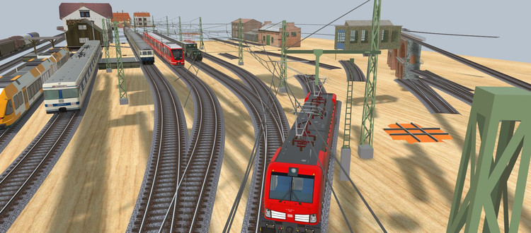

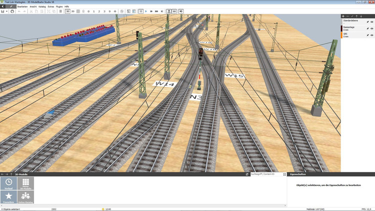

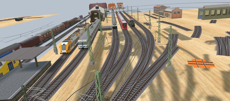

z. Zt. bastel ich an einem, ursprünglich als Test gedachten Gleisplan.
Nun sind in der Bahnhofseinfahrt sehr viele Gleise nebeneinander, die aber alle mit Oberleitung zu überspannen sind. Leider kenn zwischen den Gleisen wg. der einstellbaren Mindestabstnde kein neuer Turmmast aufgestellt werden. Teilweise sind auch die Mindestweiten der einzelnen Quertragwerks-Segmente noch viel zu weit.
So bin ich hier leider arg in Schwierigkeiten geraten.
Gibt es nicht höhere Turmmasten und weitere Segmente für breitere Quertragwerke mit mehr Gleisen, die ein höher schräg laufendes oberes Tragseil ermöglichen?
Andreas

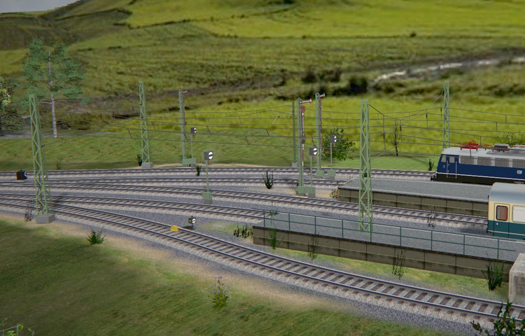

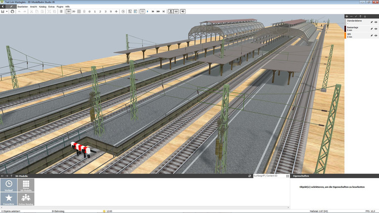

Hallo Andreas,
ich versuche mich auch gerade am Verlegen einer Oberleitung. Für mich stellt sich insbesondere im Weichenbereich oft die Frage: Wie soll das überhaupt aussehen?
Ich setzte z.B. die Pfeiler fürs Quertragwerk mittig auf die Bahnsteige ... einfach auch durchs Dach ... hab das so im Internet gesehen. Über 11 Gleise wie bei Dir wirkt das Quertragwerk etwas dünn. Manchmal stößt man mit den fertigen Modellen an gewisse Grenzen, aber man kann versuchen mit Anbauten aus Grundkörpern für spezielle Anforderungen der eigenen Anlage Erweiterungen zu schaffen. Die Betonmasten lassen sich z.B. leicht erhöhen und auch zusätzliche Bespannungen sind kein Problem. Die Modellbauer sind bestimmt bereit Dir ihre Farbmischung zu verraten, damit sich die Anbauten noch besser einfügen.
Auch mit der Skalierung kann man Objekte etwas anpassen. Das wird mitunter auch bei realen Modellbahnen so gehandhabt. In einem Katalog gab es mal eine N-Spur Anlage, in die Öltanks der Spur H0 eingebaut waren ... sah toll aus.
So, jetzt noch ein paar Fotos, um Dir die Idee näherzubringen.
Viele Grüß, Berlioz

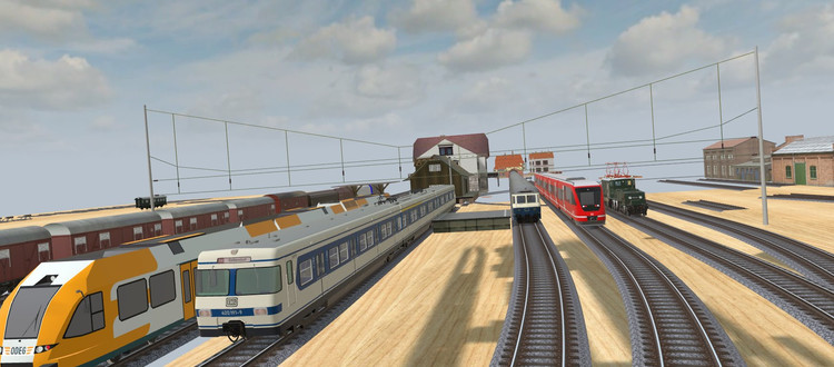

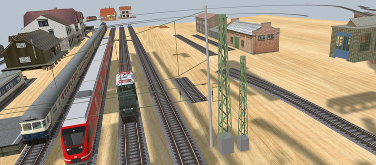

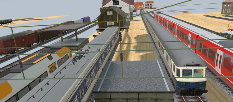

Hallo Berlioz,
sieht doch schon ganz gut aus.
Ja auch ich habe jetzt mit ein paar kleinen Eigenkonstrukten aus Grundkörpern zusätzliche Hänger gebastelt (Quader 0,35 x 0,35 und entsprechende Länge).
Klar, im Bahnsteigbereich werden Turmmasten häufig auch dort mittig platziert.
Die Kombi aus Turmmast und Abspann sieht noch nicht so toll aus, weil das Mastgitter etwas unterschiedlich ist.
Die Konstrukte aus dem vorherigen Beitrag werde ich wohl nochmal überarbeiten müssen.
Andreas

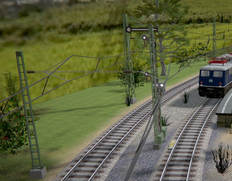

Hallo Andreas,

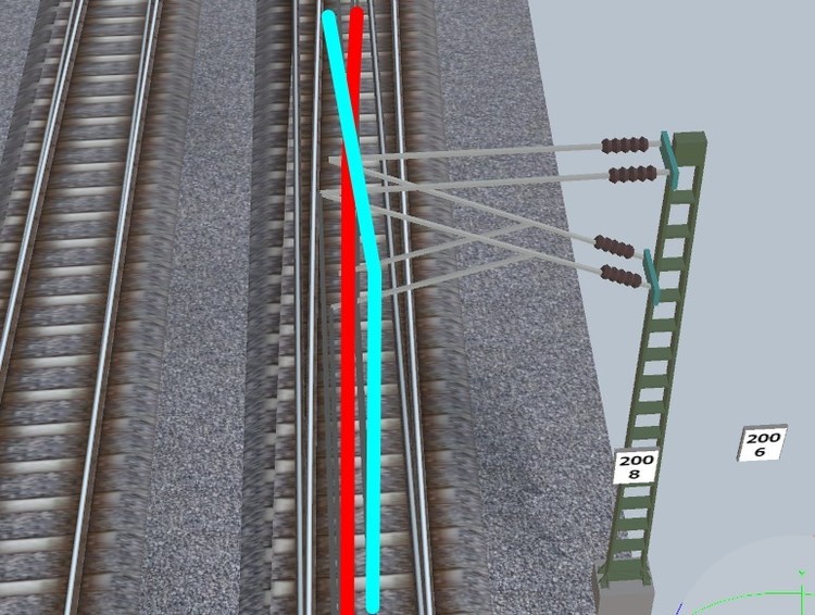

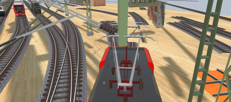

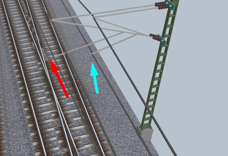

sehr gute Idee mit den zusätzlichen Aufhängern im Quertragwerk über der Weichenstraße. Ich wollte dort eigentlich mit einzelnen Masten arbeiten, dies gestaltet sich aber schwierig. Z.B. hängt der Hänger für die Rohrauslegung zu tief. (Siehe Bilder unten.) Die E-Lok würde mit dem Stromabnehmer auf dem Nebengleis daran hängenbleiben. Normalerweise hängt dieser ja neben dem Gleis, aber in der Weichenstraße ist halt kein Platz. Ich versuche die Abstände der Masten in den engen Radien so groß wie möglich zu halten, aber auf einen gebogenen Fahrdraht zu verzichten. Mal sehn, wie sich das entwickelt.
Viele Grüße, Berlioz
Hallo Berlioz,
ich habe da auch verschiedene Lösungsansätze. Abhängig von der Situation geht es mit improvisierten Hängern im Quertragwerk (s. o.) oder aber auch die Ausleger-Variante "Seitenabzug", wie im Bild für meine beiden Außengleise.
Andreas

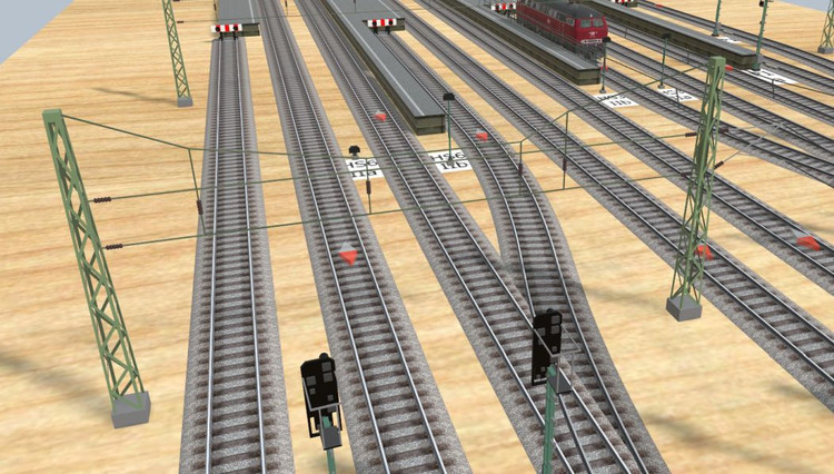

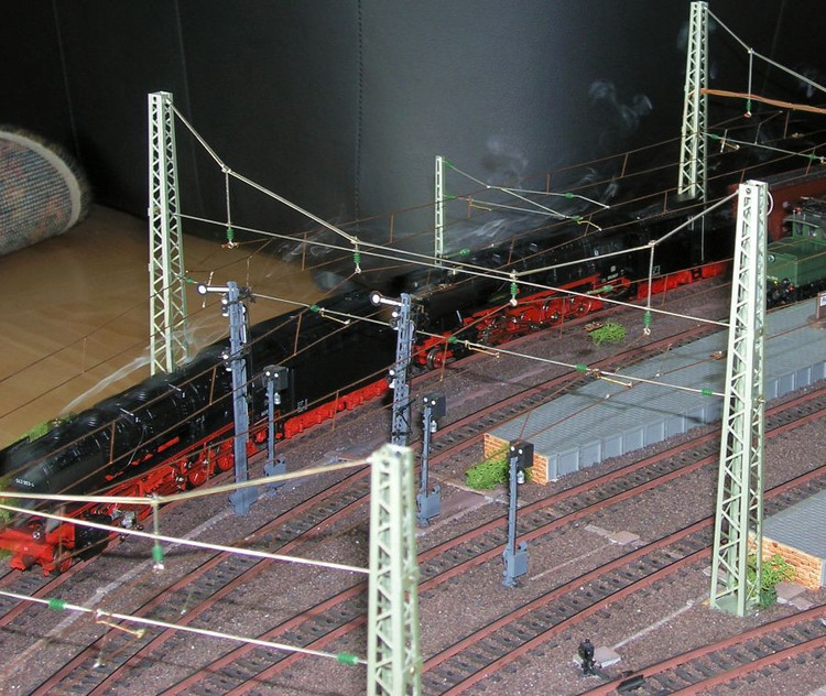

Hallo Berlioz und Andreas
Bei zu engen Übergänge verwendet man den Doppelausleger ( nicht den Mast-Abhänger ) bis zur ( fast ) Gleismitte .
Ich kann an meinen Beispiel hier ein paar Bilder hochladen , da ich an den gleichen Schwierigkeitsgrad hänge und ausführe .
Bilder sind von der Weichenanfang bis Richtung Verzweigung !
Eine kleine Korrektur bzw. Verfeinerung kann noch später gemacht werden .
Auch kommen zwischenzeitlich Oberleitungwechsel vor mit Abhänger ( Gewicht ) , an die bin ich später dran ( habe die Stellen schon markiert ) .
Das automatische verbinden muss man teils abschalten , sonst löst der Rastpunkt nicht genug ab .

Hallo Hans,
wie gesagt, es kommt immer auf die Situation an. In engen Kurven nimmt man eher den Seitenabzug (Bild von meiner Anlage auf halber Strecke zwischen den Stützpunkten des Quertragwerks), in Fällen ähnlich Deinem Beispiel natürlich die Ausleger. Allerdings habe ich die Stellschraube noch nicht gefunden, den einen oder anderen Flügel des Doppel-(/Mehrfach-)Auslegers derart extrem zu verlängern.
Da auf dem MBS-Bild schlecht erkennbar, füge ich noch die entsprechende Stelle von meiner realen Anlage bei. Auch ist es für einen Seitenabzug nicht korrekt, daß er am jeweiligen Ende des Kettenwerks angreift (wei bei MBS), sondern eben ein seitlicher Abzug irgendwo in der Mitte (zwischen zwei normalen Stützpunkten), wenn das Gleis nicht mehr im vorgeschriebenen Bereich durch den Draht überspannt wird.
