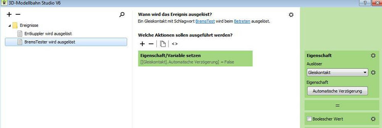

ich möchte per EV nicht nur die Wagen eines Zuges entkuppeln, sondern auch das "Auslaufverhalten" (automatisch Bremsen / sanftes Ankuppeln) nach dem Abkuppeln abschalten. Ich kann die entsprechende Eigenschaft jedoch nicht unter dem EV-Befehl "Eigenschaft / Variable setzen", noch unter Aktion für Fahrzeuge finden. Bei letzterem kann man zwar Kupplung de-/aktivieren, Antrieb ein-/ausschalten, usw., aber die gesuchte Eigenschaft / Einstellung ist nicht verfügbar.
Könnte das in einer der neuen Versionen bitte noch eingefügt werden?

Hallo Andreas,
achte bitte darauf, zunächst oben rechts (Zahnrad) von "Variable" auf "Eigenschaft" umzustellen.
Dann findest du es:
Bitteschön

Allerdings gibt es beim Test dann einen kapitalen Fehler! (siehe Anhänge)
Auf der "Anlage" einfach den Wagen über den Gleiskontakt rechts "stoßen".
Andreas
P.S. Ach ich sehe gerade: falscher Auslöser, sorry.
Ich teste gleich nochmal (hoffentlich korrekt) und melde mich wieder, da es gestern auch bei Ausloser Fahrzeug nicht funktioniert hatte,

Also,
jetzt Auslöser = Fahrzeug. Im Protokoll zwar kein Fehler, jedoch wird die Eigenschaft "Automatisches Bremsen / sanftes Ankuppeln" nicht ausgeschaltet.
Bremsen Ausschalten.mbp
Hallo Andreas,
das motorisierte Fahrzeug ist immer das auslösende Fahrzeug.
In diesem Falle also die Köf, nicht der Rungenwagen. (Und bei der ist die automatische Verzögerung schon aus.)
Denn auch , wenn die beiden Fahrzeuge nicht gekuppelt sind, gelten sie dennoch intern als Zugverband. Sonst könnte die Köf den Waggon nicht schieben.

Hm,
auslösendes Fahrzeug: In der Protokollierung sehe ich ja, daß auch der rollende Wagen alleine das entsprechende EV auslöst.
Ferner habe ich diesen Mechanismus in der Wiederholung für alle Fahrzeuge im Zugverband laufen lassen (eigentliche Anlage). Auch da wurde die bewußte Eigenschaft nur bei der KöF ausgeschaltet, bei den davor gekuppelten Wagen jedoch nicht. - Erster Befehl das Abschalten der Eigenschaft, dann erst Lösen der Kupplungen.
Kupplung lösen hat funktioniert, Abschalten des Bremsens jedoch nicht.
Andreas

Also noch mal zur Präzisierung:
"stoßen" heißt, daß die Lok den bereits abgekuppelten Wagen kurz anschiebt, dann anhält, so daß der Wagen alleine isoliert über den Gleiskontakt läuft.
Die Protokollierung zeigt, daß der Gleiskontakt auch für den Wagen alleine auslöst.
Zum Test habe ich noch ein Kommando für die Kupplungsaktivierung hinzugefügt. Dieses wird ausgeführt; die Brems-Abschaltung nicht.
