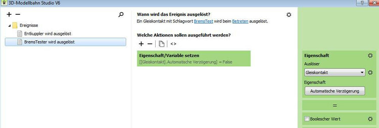

AndreasWB Geschrieben 4. Mai 2021 Geschrieben 4. Mai 2021 Hallo zusammen, in dieser Diskussion habe ich das Thema bereits vorgestellt. Leider wurde der beschriebene Ablauf wohl von den Experten mißverstanden. Rollt ein Wagen alleine über einen Gleiskontakt, so funktioniert mittels EV das Ändern des Status der Kupplungen, jedoch läßt das Verhalten "sanftes Anhalten / automatisches Ankuppeln" nicht beeinflussen, obwohl die betreffende Eigenschaftsfunktion auswählbar ist. Liegt hier ein Fehler vor oder soll das nicht funktionieren? Ist der angebotene Datentyp Boolean richtig? Gruß Andreas
Neo Geschrieben 4. Mai 2021 Geschrieben 4. Mai 2021 Hallo Andreas, vor 12 Minuten schrieb AndreasWB: Liegt hier ein Fehler vor oder soll das nicht funktionieren? Ist der angebotene Datentyp Boolean richtig? der angegebene Datentyp ist richtig (Aktivieren/Deaktivieren der automatischen Verzögerung), aber tatsächlich handelt es sich um einen Fehler im Code. Dort wird fälschlicherweise der Wert nur bei Fahrzeugen mit Antrieb übernommen, obwohl die automatische Verzögerung auch bei nicht angetriebenen Wagons funktioniert (im Eigenschaftsfenster kann die Einstellung hingegen korrekt gesetzt werden). Der Fehler wird mit dem nächsten Update korrigiert, danke für die Meldung. Viele Grüße, Neo
AndreasWB Geschrieben 4. Mai 2021 Autor Geschrieben 4. Mai 2021 Ah, danke. Und im EV mußte es übrigens heißen: "Auslöser = Fahrzeug". War noch ein altes Photo, bevor ich es gemerkt hatte. Gruß Andreas
