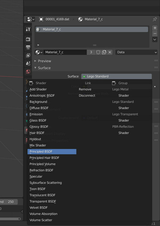

dein 3D-Modell verwendet Materialien, die nicht von glTF (und somit vom Studio) unterstützt werden, weshalb beim Import ein Standardmaterial verwendet wird. Ändere in Blender deine Materialien der Meshes auf "Principled BSDF". Über die Eigenschaften Base Color, Metallic und Roughness kannst du die Materialeigenschaften steuern.

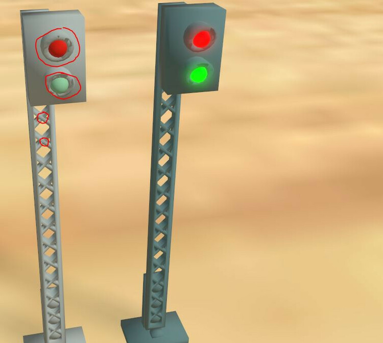

deine glb Datei enthält weder Farben noch Texturen
links dein Signal, rechts von mir

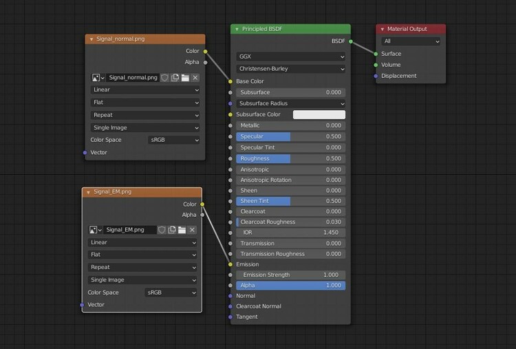

1. Entferne in Blender sämtliche Materialien/Objekt (beim Material rechts oben "-" drücken (die Bezeichnung im Bild ist bereits die neue von mir erstellte)
2. Erstelle 2 Texturen: 1 normale für normale Farbzuweisung, und 1 nur für Emissive (selbstleuchtend) in der Grösse von 2 hoch x, als Beispiel habe ich 2 hinzugefügt in der Grösse von 64*64 Pixel, maximal jedoch 4096*4096 (das aber nur für sehr große Modelle), diese Daten sind alle nachzulesen in der WIKI.
In diesem Beispiel:
Jetzt weist du deinen Meshes die Materialien zu:
1. Material-Auswahl:
2. Materialzuweisung: Image textur
File open, Auswahl treffen, dann im Shader Editor Emissive zuweisen als 2. Textur
Jetzt jedem Objekt das Material zuweisen, vorzugsweise die beiden Lampen vom Mesh trennen, erst selektieren, dann mit "P" als eigenständiges Mesh definieren.
das mal vorerst, bei weiteren Fragen, nur zu...Pro_Signal_neu.zip

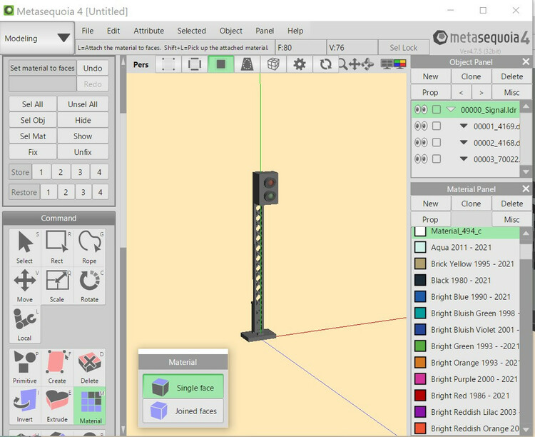

da ist wieder das komplizierte Blender

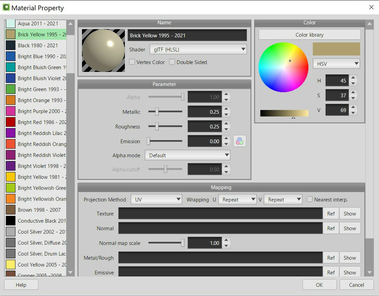

bei Meta
Glb laden, Material auswählen
Material einstellen
und auftragen Glb speichern
Gruß Hermann

Hallo @maxwei,
das macht man so
Gruß Hermann

Eine Frage noch: Woher kommen die Artefakte die man in MBS sieht und kann man diese irgendwie "beheben".
Hallo @Pro_, das kommt von daher wenn sich verschiedene Polygone überlappen welche an exakt gleicher Position in x, y, oder Z-Richtung liegen, das heißt das MBS will beide Faces darstellen, hat aber keine Reihenfolge dem es folgen soll, deshalb musst du auf jeden Fall verhindern dass das passiert indem du überflüssige Polygone löschst die ja dann sowieso nicht dargestellt werden können.
Du siehst übrigens auch (genau schauen) in Blender ob es Überlappungen gibt.
Beim Mast ergibt sich das durch das Kreuz welches in der Mitte durch 2 Polygone dargestellt wird, das musst du ändern, am Licht hast du einen 2. Flächenring dahinter an dieser Position, den kannst du löschen.
