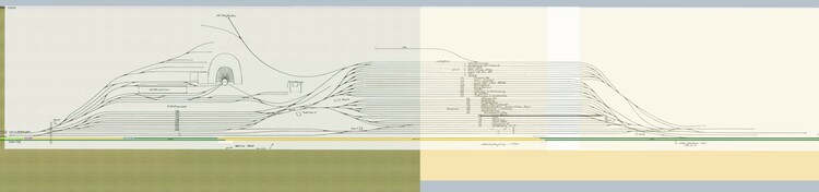

Den geplanten Verschiebe Bahnhof kann ich nur als Foto anhängen, da ich die Gleispläne vorher veröffentlichen müsste. Dafür fehlen mir aber die Rechte.
