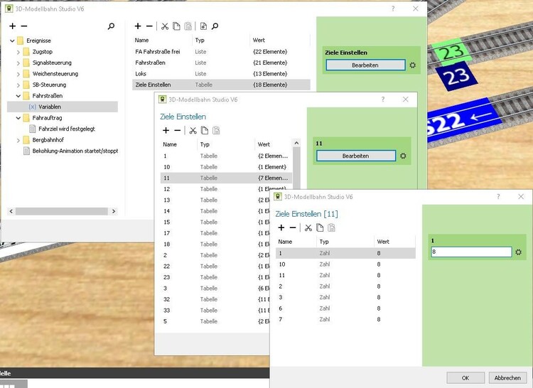

gibt es eine Möglichkeit, Kommentare zu Variablen in der EV zu schreiben? Wenn man als Variablen nur Zahlen benutzt, wird es schnell unübersichtlich.
Eine Tabelle wie AbfragestellenNr. + LokNr. = Fahrstraße  -  und das alles in Zahlen, muss man sich schon extern aufschreiben.
Gruß Jürgen

Hallo Götz,

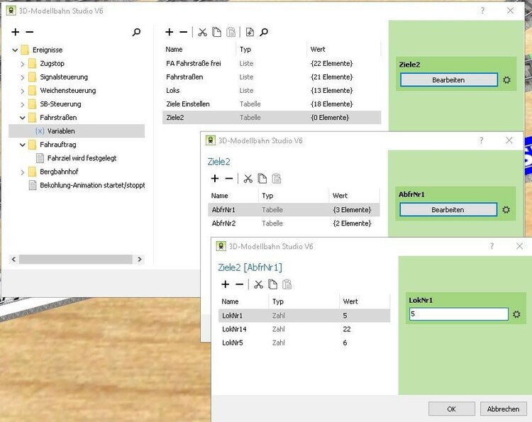

ja, schade. Klar geht das mit aussagekräftigen Variablen. Zur Zeit habe ich nur Zahlen - siehe Bild 1. Benutze ich aussagekräftige Namen würde das z.B. so aussehen wie in Bild 2. Es müsste dann im Gleiskontakt AbfNr1 und in der Lok LokNr2 stehen. Wegen der möglichen Schreibfehler, die dabei passieren können, wollte ich das vermeiden. Ein Kommentar - vielleicht eine Idee für eine neue EV?
