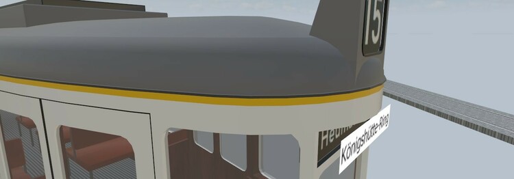

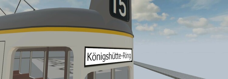

Einen schönen Gruß an alle Forum-Kollegen,
ich habe da ein kleines Problem. Ich habe mir ein paar Straßenbahnen aus dem Online-Katalog geholt und sie dann mit präzise platzierten Textfeldern (Linien Nr. und die Richtungstafel) etwas geändert. Die Textfelder habe dann mit dem jeweiligen Wagen verknüpft. Vor kurzem bemerkte ich, dass nach einem PC-Neustart (auch vom Ruhezustand) sind die Textfelder leicht verschoben. Auf dem Bild sieht man das genau. Man sieht den Wagen von vorne. Von hinten sieht man den Textfeld gar nicht, weil es in dem Wagen "drinnen" verschwunden ist. Anders gesagt, es sieht so aus als ob sich die Straßenbahn leicht nach hinten verschoben hat. Ich hätte gerne gewusst ob man dagegen etwas tun kann, bzw. ob ich vielleicht selber etwas falsch mache.1957044325_Bild2.thumb.jpg.5c07c20897c14ce2ffda88d487b29805.jpg
Ich habe in Forum einen ähnlichen Beitrag vom Februar 2021 gelesen, da waren aber die ganze Züge, bzw. Gleise verschoben.
Ich bin sicher, dass Ihr mir einen guten Tipp gebt und bedanke mich schon bei Euch im Voraus.
Schöne Grüße. Eddie.

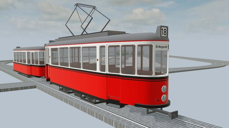

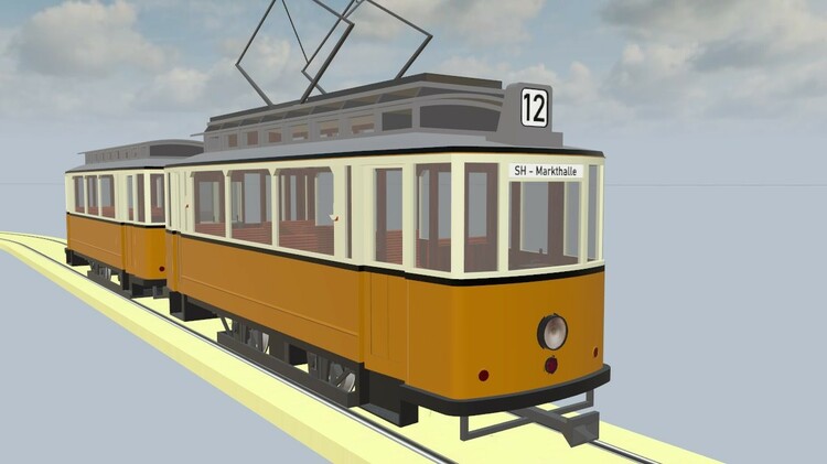

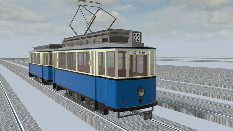

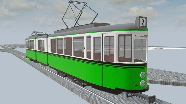

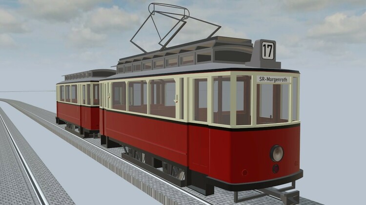

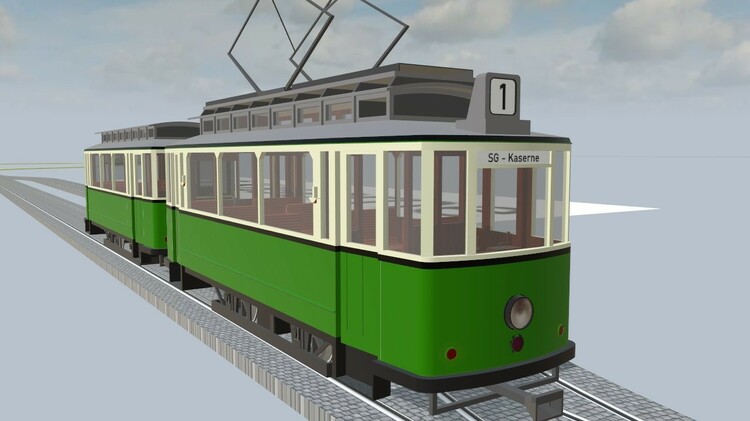

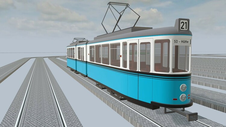

Hallo @BahnLand
ich möchte mich für Dein Tipp mit den Tauschtexturen bedanken. Das sind meine ersten Versionen:
848588375_33rot.thumb.jpg.5668027b475acf8377f3abd258e903ef.jpg428731166_38rot.thumb.jpg.a2e9ad5c1c3f641b19945ae5e7f924e7.jpg
Ich bin 100% zufrieden und glücklich. Nach kurzem Ausprobieren mit dem dds-png-dds-konvertieren blieb ich dann direkt beim Paint.net und .dds-format.
Es ist zwar eine ziemlich mühsame Angelegenheit, aber man freut sich am Ende um so mehr.
So nebenbei erwähnt, es ist mir auch mit einen Trick gelungen die Weichen der gesamten Strecken so zu programmieren, dass ich die Straßenbahn nur mit der Linien Nr. versehe (ohne die Richtung Angabe) und sie fährt dann die gesamte Strecke hin und zurück ohne jegliche "Weichenkonflikte". Erreicht habe ich das mit den Gleiskontakten und einem zusätzlichen Triebwagen, den ich "Weiche-Trick-Wagen" genannt habe und der mir die Weichenprogrammierung sehr erleichtert hat.
Jetzt ran an die Arbeit, weil ich so in der ersten Etappe ca. 40 Straßenbahnzüge verändern möchte.

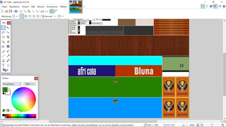

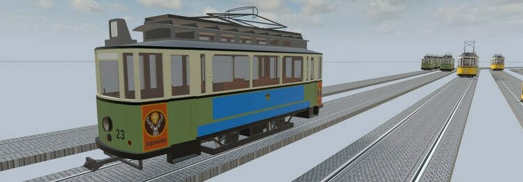

Hallo @BahnLand,
ich wende mich nochmal an Dich in der Hoffnung, Du wüsstest wieder die Antwort.

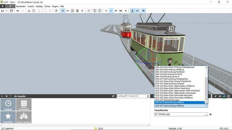

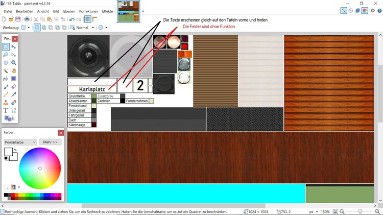

Ich war dabei auch das ältere Modell (BF050E03-9E36-4A18-BCD2-C5AC1251C82E) anders zu beschreiben, da stellte sich heraus, dass von den Feldern für Linien Nr. und Richtungstafel jeweils nur ein aktiv war und das andere ohne Funktion. Auf dem Bild habe ich sie beschrieben:1750477101_Vorlage-Fehlerodersogewollt.thumb.jpg.f017c0e3c1ffb53545cbb0181321fc2c.jpg
Später, wo ich auch die Seiten neu färben wollte sah der Wagen auch nicht so richtig aus. Hier die entsprechenden Bilder:1856106574_Vorlage3.thumb.jpg.89d9d47f4f262fbcd7e12902f1c36ac6.jpg660977121_Vorlage2.thumb.jpg.d6cac1cadd678721f73505334959c4e8.jpg789618821_Vorlage1.thumb.jpg.98ceb9ea006254bce54ca50b060c2f7c.jpg955934772_Vorlage4.thumb.jpg.49fce9ab11a47991cf602dd4b9e3ffd6.jpg
Ich hoffe, dass Du mir weiterhelfen kannst.
Hallo Eddie,

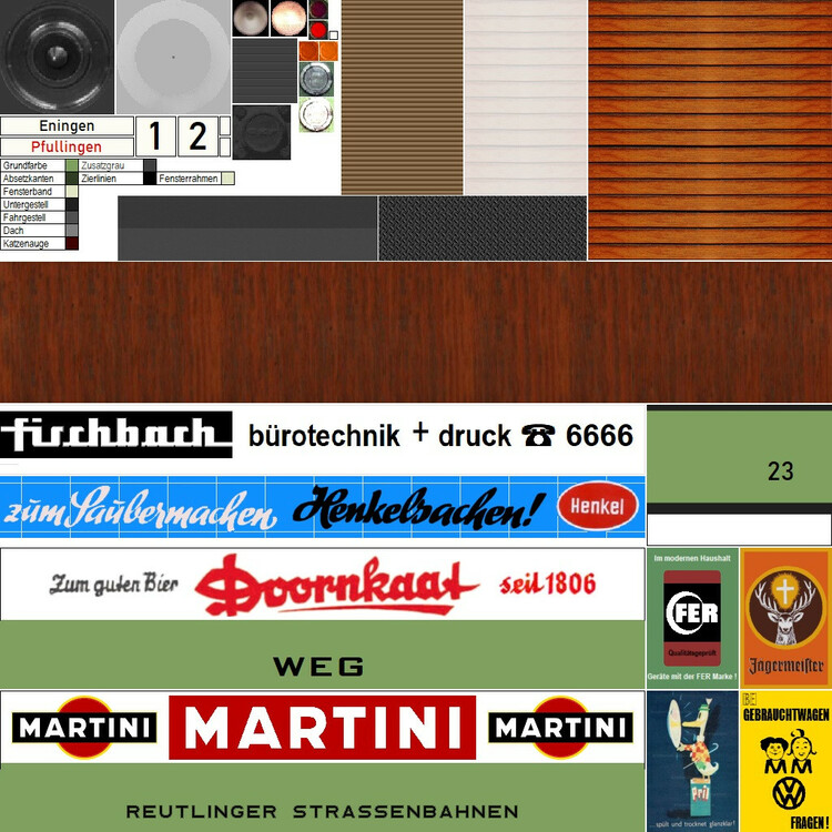

Du hast Recht: Bei dem Oldtimer wird für die Zugzielanzeige und die Liniennummer an beiden Enden immer das gleiche Feld aus der Multitextur hergenommen: Für die Zugzielanzeige das obere Feld und für die Liniennummer das linke Feld. Das entsprechende untere bzw. rechte Feld wird tatsächlich nicht verwendet. Ich kann jetzt nicht mehr sagen, ob ich das damals "aus Versehen" so gemacht habe, oder - nachdem das Layout für die Mulitextur bereits festgelegt war - doch bewusst nur jeweils ein Feld verwendet habe. Denn logisch ist dies allemal, weil ja an allen vorgesehenen Stellen immer das aktuelle Ziel und die aktuelle Liniennummer angezeigt werden soll. Trotzdem war ich inkonsequent. Denn beim moderneren T2-Triebwagen (dem mit den runden Fronten) habe ich tatsächlich für die hintere Anzeige jeweils "die anderen" Felder auf der Multitextur verwendet.
Bei den Seitenwänden muss man zwischen dem oberen Teil (direkt unterhalb der Fenster ) und dem Streifen ganz unten unterhalb der Schrammleiste unterscheiden. Der obere Teil wurde meistens für Werbung verwendet, wobei auf beiden Seiten unterschiedliche Werbemotive aufgebracht sein konnten. Deshalb werden hierfür verschiedene Bereiche aus der Multitextur benutzt. Der untere Seitenstreifen ist jedoch entweder einfarbig oder enthält das Logo oder die Bezeichnung der Bahngesellschaft und bestenfalls noch die Fahrzeugnummern. Dies sind jedoch Bezeichnungen, die dann auf beiden Seiten identisch sind. Deshalb habe ich auch hier denselben Bereich aus der Multitextur (den unteren Teil der unteren Seitenwand) hergenommen.

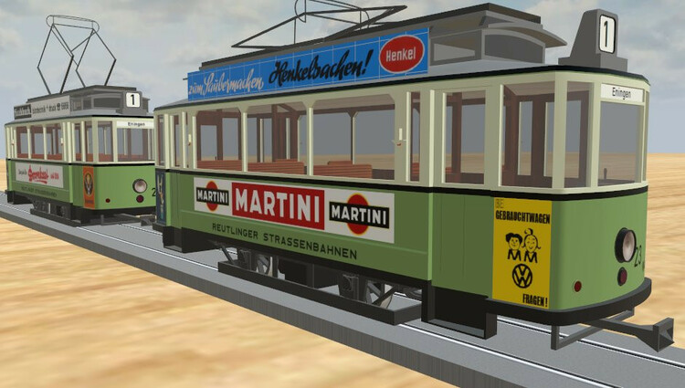

Hier das Ganze noch an an einem Bildbeispiel verdeutlicht:
Die Textur enthält 2 verschiedene Zugzielanzeigen "Eningen" und "Pfullingen" sowie 2 verschiedene Liniennummern "1" und "2". Ferner gibt es je 2 Motive für die Dachwerbung ("Fschbach" und "Henkel"), die Seitenwerbung ("Doornkaat" und "Martini") und die Gesellschaftsbezeichnung ("WEG" und "Reutlinger Straßenbahnen"). Für die Eckwerbungen habe ich in der Multitextur 4 verschiedene Motive aufgebracht.
Tatsächlich verwendet werden bei der Linien- und Zielanzeige nur die "1" und "Eningen". Genauso steht im unteren Seitenstreifen auf beiden Seiten nur "Reutlinger Straßenbahnen". Die Motive "2", "Pfullingen" und "WEG" werden ignoriert. Dagegen kommen bei der Seitenwerbung, der Dachwerbung und der Eckwerbung alle auf der Multitextur hinterlegten Motive zum Einsatz.
Wenn Du Deine individuellen Texturmotive nach dem hier gezeigten Schema auf der Multitextur platzierst, solltest Du eigentlich "zufriedenstellende Ergebnisse erzielen können.

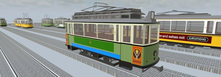

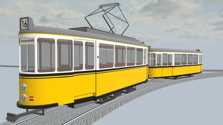

Hallo @BahnLand,
ich wollte mich für Deinen guten Rat bedanken und Dir zeigen, welche Farben ich für mein System ausgewählt habe:
1.1.thumb.jpg.3e1c2a017fa798646aa96afc746a738a.jpg2.2.thumb.jpg.9073438cb7f6e170ad9df2447b179849.jpg12.1.thumb.jpg.aa27c971e1967cd13fb063408f27d328.jpg16.thumb.jpg.fb01026c2247540d68e63862da016de1.jpg17.thumb.jpg.87f4f4e43b729e04555ed253d292ddfc.jpg18.thumb.jpg.f565e3b0e0db913b8873679cdaeab352.jpg21.2.thumb.jpg.954fedb0845c36208d6e15db72001f43.jpg22.1.thumb.jpg.2abf0b0c819ffc8575b71802cf15c262.jpg
Wenn ich alle Straßenbahnzüge erstelle, komme ich zu der Umspurung, dann programmiere ich die restlichen Weichen. Auf die Logos und verschiedenen Beschreibungen habe ich zuerst bewusst verzichtet, weil ich einfach keine Zeit habe
