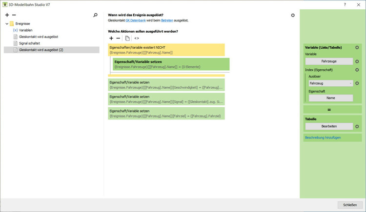

jloos Geschrieben 27. Juli 2021 Geschrieben 27. Juli 2021 Hallo, ich möchte Variablen automatisch per EV anlegen. In meinem angehängten Beispiel muß ich immer erst den Lok-Namen von hand in die Variablentabelle Fahrzeuge einschreiben. Dann werden die weiteren Variablen von der EV gesetzt. Meine Frage, kann nicht auch der Lok-Name automatisch gesetzt werden? Dann würde das auch klappen, wenn ein neuer Zug aufgesetzt wird. Danke Jürgen Variablen per EV setzen.mbp

Neo Geschrieben 27. Juli 2021 Geschrieben 27. Juli 2021 Hallo Jürgen, du willst eine Tabelle füllen, die es aus Sicht des Studios noch gar nicht gibt, weshalb du aktuell die Tabelle manuell erzeugen musst. Das erreichst du auch automatisiert: Prüfe zunächst, ob die Tabelle existiert, und falls nicht, wird eine leere Tabelle erzeugt. Anschließend kannst du die Tabelle befüllen. Viele Grüße, Neo
jloos Geschrieben 27. Juli 2021 Autor Geschrieben 27. Juli 2021 ja danke, so funktioniert es bei mir jetzt Gruß Jürgen
