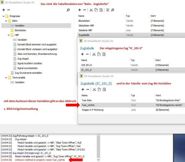

Die Situation und das Problem:  Wenn ein Zug in den Bahnhof einfährt sollen die Türen automatisch geöffnet werden. Im Bahnhof hält der Zug mal so, dass der Bahnsteig rechts oder links liegt und entsprechend gibt es unterschiedliche Animationen für die Türöffnung (auch Unterschiede zwischen den verschiedenen Modellen). Diese Dateninformation sind in einer Zugtabelle gespeichert (s. Bild "Tabellendaten  von "Bahn - Zugtabelle"). Und genau das Auslesen der Animationstexte für die Türöffnung aus dieser Zugtabelle ergibt den Programmabbruch. Den entsprechenden Auszug aus dem Ereignis-Protokoll habe ich auch abgebildet.

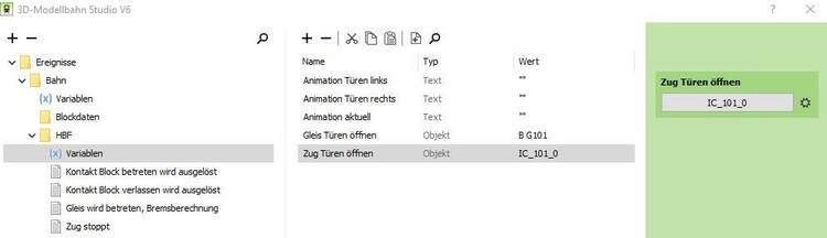

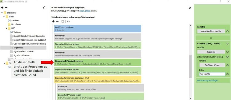

n Bild "Ereignisverwaltung" habe ich die Stelle und die Situation gekennzeichnet. In Bild "Variablenwerte" sind die Werte zum Zeitpunkt des Abbruchs gespeichert. Der Schritt "Eigenschaften/Variable setzen" - "HBF.Zug Türen öffnen) wurde noch ausgeführt (s. Variable "Zug Türen öffnen").
Ich habe schon einige Stunden mit der Fehlersuche verbracht und die verschiedensten Möglichkeiten in der EV ausprobiert. Auch die Schreibweise der Variablen (z.B. nur Zahlen, nur Buchstaben, mit und ohne Umlaute, mehrere Worte mit Unterstrich zu einem Begriff zusammengefasst usw.) habe ich vergeblich versucht.

Müsste in der rot markierten Zeile zum Schluss nicht „Textvariable.Tuer_rechts“ stehen?
Ist nur eine Vermutung.
Vertausche doch mal die Zeilen HBF.Animation Türen rechts und links.
Und Eventuell noch „Tür links“ in „Tuer links“ ändern, also so wie die Variable oben in der Zugtabelle definiert ist.

vielen Dank für Deine Antwort und Änderungsvorschläge. Es geht in erster Linie um "Tür rechts", die ja den Abbruch verursacht. "Links" kommt dann dran, wenn "Rechts" funktioniert. Die von Dir angesprochene Variable habe ich bewusst als manuellen Text eingetragen um sicher zu gehen, dass nicht die "Textvariable.Tuer_rechts" schuldig ist.
Wie gesagt, ich habe schon stundenlag und leider bisher ohne Erfolg probiert.

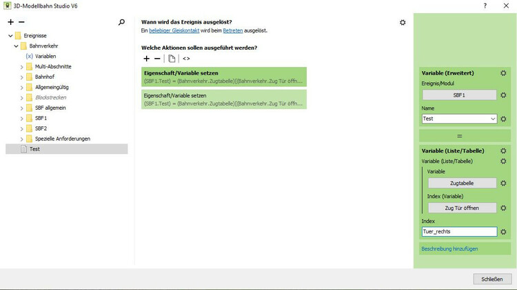

Die Verschachtelung der Variablen ist nicht richtig. Du adressierst den Index Tuer_rechts von der Modulvariablen Zug_Tuer_oeffnen, die es nicht gibt.
Hier das nochmal (mit etwas abweichender Schreibweise):
Die senkrechte Linie in der Variablenangabe zeigt den Fehler an. Es müsste so aussehen:
Das erreichst Du, wenn Du immer bei obersten Element der Variablen umstellst auf "Variable (Liste/Tabelle").
