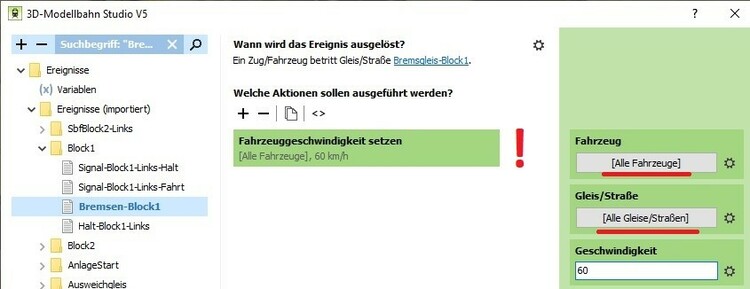

regorv200 Geschrieben 8. August 2021 Geschrieben 8. August 2021 Guten Morgen an alle, ich habe ein Problem. Ich möchte einen Fahrplan erstellen/umsetzen. Plan: 19269888-DA5A-4386-8F39-034E725B1129 Aus Schattenbahnhof Gleis 1 fährt Pmg nach links in Bhf-Links. Nach passieren von Block1 soll Block1 durch Formsignal gespert werden. Nun mein Problem: Hab das in der EV probiert. ABER wenn durch Block2 auch Block1 ausgelöst werden soll setzen sich im Sbhf Züge in Bewegung. WARUM? siehe EV zu o.g. Plan Der Pmg soll nach Bhf_Links durchfahren und im Bhf den mitgeführten G-Wagen am Güterbahnsteig abstellen. Dann den P-Wagen wieder aufnehmen und zum nächsten Bhf weiterfahren. Kann mir jemand helfen? Darf auch den Urplan unter neuem Namen speichern :-) Gruß Michl
Goetz Geschrieben 8. August 2021 Geschrieben 8. August 2021 Guten Morgen, Michl vor 7 Stunden schrieb regorv200: Kann mir jemand helfen? das hätte ich gerne versucht. Aber ich blicke bei deiner Beschreibung nicht durch. Welcher Zug ist "Pmg"? Welcher Bahnhof ist der Schattenbahnhof? Welches Gleis im Schattenbahnhof ist Gleis 1? Wie und wo wird "durch Block 2 auch Block 1 ausgelöst"? Wie soll jemand die Antworten auf solche Fragen finden, der deine Anlage nicht kennt? Außerdem wäre es wichtig zu wissen, mit welcher Version des MBS du arbeitest. Gerade schaltungstechnisch hat sich in den letzten Versionen viel geändert. Deine EV scheint auf den ersten Blick eine Mischung aus V4 und V5 Elementen zu sein. Viele Grüße Götz

Goetz Geschrieben 8. August 2021 Geschrieben 8. August 2021 Hallo Michl, durch weitere Beobachtungen konnte ich die Ursache des von dir beschriebenen Fehlers nun doch lokalisieren. Er hat nichts mit der Auflösung des Blocks zu tun, sondern tritt bei Betreten des Bremsgleis_Block1 auf. Weil du in diesem Ereignis alle Züge auf allen Gleisen in Bewegung setzt: Viele Grüße Götz
