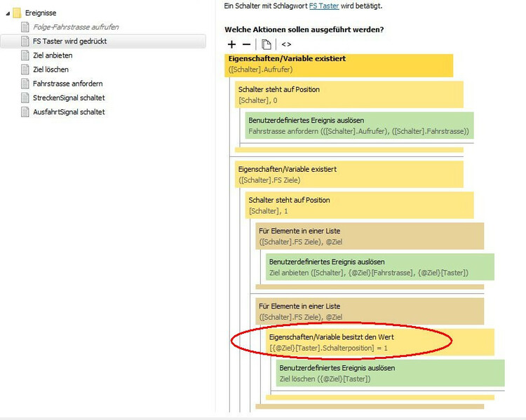

Hallo Götz,
auf Basis Deines Hinweises habe ich eine "Sicherung" in die EV eingebaut. Damit sollte ein Fortpflanzung unterbunden sein. (soweit die Theorie)
Andreas
