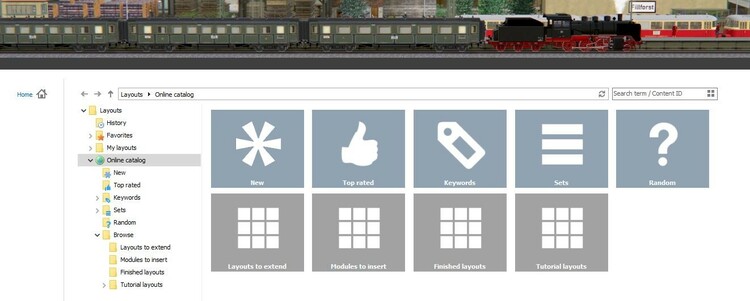

Maybe that would work if I had German menus, but I see nothing of the sort. Here's my 'Online Catalogue' screen, and here's my 'My Catalogue' screen once I have a layout open. Where are the sounds, please..?
Vielleicht würde das funktionieren, wenn ich deutsche Menüs hätte, aber ich sehe nichts dergleichen. Hier ist mein Bildschirm 'Online-Katalog' und hier ist mein Bildschirm 'Mein Katalog', sobald ich ein Layout geöffnet habe. Wo sind die Geräusche, bitte..?

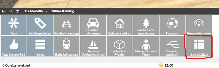

im online katalog
zusätzlich=additionally
Hallo @Dad3353,
nicht im online katalog für Anlagen sondern im online katalog für Modelle
not in the online catalog for plants but in the online catalog for models
Bearbeitet von HWB
1 minute ago, HWB said:
...not in the online catalog for systems but in the catalog for models ...
I see it it in neither one nor the other. :$
Ich sehe es weder im einen noch im anderen. :$
(... and I've never understood why there are two catalogues :/ ...)
(... und ich habe nie verstanden, warum es zwei Kataloge gibt :/ ...)
Ah, I've found it, and imported a sound triggered by a track contact. Thanks for your help. It's going to be a long, long time, though, before I become fluent in German. In the English catalogue, it's under 'Extra', which is not visible until a layout is opened (Why..? Mystery...). The 'Sound Source is dragged onto the layout, then either a Catalogue sound, or a WAV/OGG file from the local PC, is affected to it. The Event can then play that Sound Source. (y)
