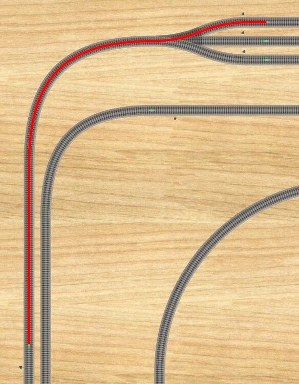

ich habe mal wieder einen Ideenstau. 3 Gleise werden über eine 3-fach Weiche zusammengeführt. Bis zum nächsten Blocksignal habe ich auch 3 Fahrstraßen eingerichtet, die auf dem Blocksignal enden. Hier kann ich die Selbstblock Ende Methode nicht anwenden. Wie kann ich das steuern?
Gruß Jürgen
Hallo Jürgen,
die Antwort auf deine Frage hängt entscheidend davon ab, wann dort welche Züge ankommen und was die im Einzelnen tun sollen.
Soll jeder Zug, der an einem der drei Signale ankommt, bei nächster Gelegenheit weiterfahren?
Dann aktiviere einfach für ihn die Fahrstraße. Falls der Weg besetzt ist, wird die Fahrtstraße erst dann gestellt, wenn er wieder frei geworden ist. Darum kümmert sich das Studio selbständig bei jeder Aktivierung einer Fahrstraße.
danke Goetz, ich habe mit der Blocksteuerung angefangen und gar nicht dran gedacht, dass ich die Fahrstraße bei Ankunft auch freigeben kann.
Gruß Jürgen
