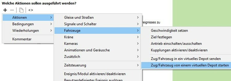

vor einer Stunde schrieb schlagerfuzzi1:
gibt es eine möglichkeit aus einen depot ... per timer, oder schalter  oder einen gleiskontakt auf zufälliger basis einen zug zu starten ?
Ja, Wolfgang, die gibt es.
In der EV findest du unter "Aktionen -> Fahrzeuge" den Befehl "Zug/Fahrzeug von einem virtuellen Depot starten"
Eigentlich ist das doch selbsterklärend, oder?
Und dann stellst du ein, aus welchem Depot du das Fahrzeug schicken möchtest und ob es das erste, letzte oder ein zufälliges sein soll:
Auch klar und verständlich, oder nicht?
Viel Spaß beim Ausprobieren
Bearbeitet von Goetz
Schreibfehler korrigiert
