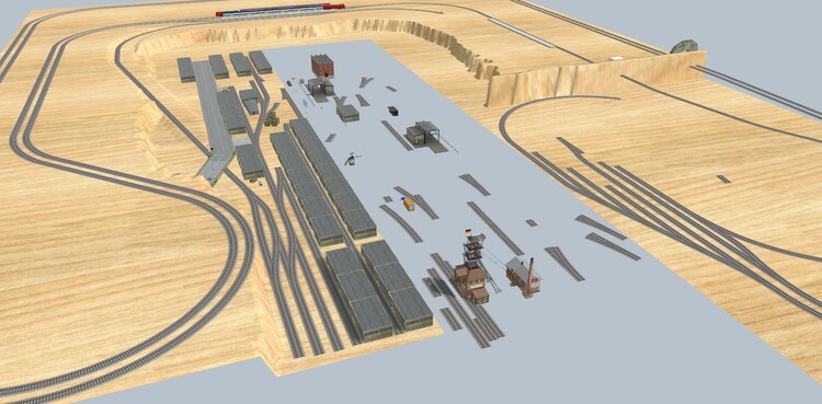

remo.haemmig Geschrieben 24. Dezember 2021 Teilen Geschrieben 24. Dezember 2021 (bearbeitet) Hallo zusammen Erstmal hoffe ich, dass das hier richtig platziert ist. Ich plane nun schon seit einiger Zeit und habe nun meinen bisher sinnvollsten und besten Entwurf beieinander. Ich bin absoluter Neuling und wäre froh wenn sich jemand mal das Ganze anschauen könnte und mir sagen kann, ob es noch grobe Fehler drin hat, die so nicht funktionieren. Zweitens bin ich jetzt an meinem Schattenbahnhof dran, ich weiss nicht wie ich das sinnvoll angehe, bzw. was die beste Möglichkeit ist... Wenn mir jemand helfen könnte wäre ich sehr dankbar! Hier der Link zu meiner Anlage (geht das so?): 38D68A75-91C4-4C84-BEC5-7710A37AF20E lg Remo Bearbeitet 24. Dezember 2021 von remo.haemmig Link zu diesem Kommentar Auf anderen Seiten teilen More sharing options...
MichelLombart Geschrieben 24. Dezember 2021 Teilen Geschrieben 24. Dezember 2021 Hallo @remo.haemmig, Wenn ich dein Layout importiere, sehe ich viele Elemente in der Leere. Ist das normal ? Grüße Michel Link zu diesem Kommentar Auf anderen Seiten teilen More sharing options...
remo.haemmig Geschrieben 25. Dezember 2021 Autor Teilen Geschrieben 25. Dezember 2021 Hallo Michel Danke schon mal dass du reingeschaut hast. Das in der Leere kannst du ignorieren (ich habs jetzt auch gelöscht, weiss nicht ob es das automatisch übernimmt dort wo du meine Anlage anschaust oder ob ich es nochmals uploaden muss), sorry! Beim Industriegelände muss ich auch noch ein zwei kleinere Lösungen finden, vielleicht krieg ich das in den nächsten Minuten hin. Ich frage mich vor allem, wie ich einen sinnvollen Schattenbahnhof erstelle (auf dem Bild auf der rechten Seite, dort kommt dann oben drüber eine separate Platte, das alles verdeckt (ohne Gleise)). Und zweite Frage wäre eben ob es irgendwelche groben Schnitzer oder Überlegungsfehler drin hat (zu kleine Radien, zu steile Steigungen oder ob das mit den Weichen alles so funktioniert... lg Remo Link zu diesem Kommentar Auf anderen Seiten teilen More sharing options...
MX1954LL Geschrieben 26. Dezember 2021 Teilen Geschrieben 26. Dezember 2021 Hallo Remo, generelle oder gravierende Fehler sehe ich auf die schnelle keine. Als Tipp würde ich bei meinen Planungen mehr Ebenen einführen, die man dann , wie dein Widenbad , aus oder einblenden kann. So z.B. alle Gebäude auf eine Ebene, Gleisgruppen auf eine Ebene, etc. somit wird das eventuelle Fehler suche einfacher, weil man immer dahin schauen kann, wo es klemmt. Dann würde ich zuerst die Gleisverlegung abschließen und Probefahren, bevor ich etwas dazu baue. Dein Bahnübergang z.B. kann so nicht funktionieren, da ein Schrankensockel auf einem Gleis steht. Dann sehen Bahnübergänge mit z.B. dem Gleis G04Rillengleis realistischer aus. Einfach ausprobieren und hier weiter Fragen stellen, wenn es klemmt. Viel Spaß wünscht Lothar Link zu diesem Kommentar Auf anderen Seiten teilen More sharing options...
