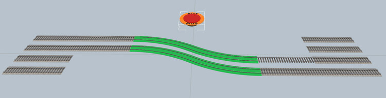

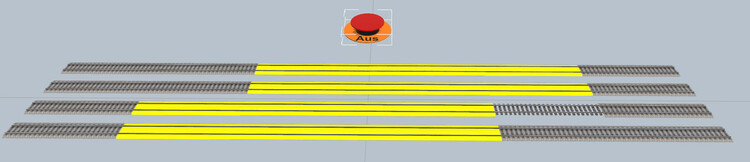

allo Hans,
Hast Du Dir das in etwa so vorgestellt?
Alte Strecke...
...neue Strecke...
