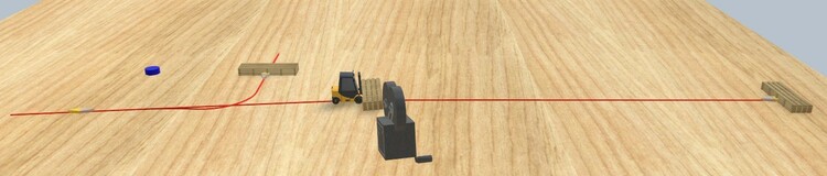

This test layout 15C7C7F4-C487-49D9-9111-14B2F20E7B59  is uploaded as a draft, and I am looking a long  time at high speed at it, and it seems to work fine.
But it is an exact extraction from another layout, and that layout is a very, very busy one. Trains, signals, auto traffic, a märklin crane ...., unloading wood, loading timber.
In that layout happens this : ( see picture )
Dieses Testlayout : 15C7C7F4-C487-49D9-9111-14B2F20E7B59 ist als Entwurf hochgeladen, und ich schaue es mir schon lange mit hoher Geschwindigkeit an, und es scheint gut zu funktionieren.
Aber es ist eine exakte Extraktion von einer anderen Anlage, und diese Anlage ist sehr, sehr geschäftig. Züge, Signale, Autoverkehr, ein märklin-Kran ...., Entladung von Holz, Verladung von Holz.
Auf dieser Anlage geschieht dies: ( siehe Bild )
Or more extreme Oder noch extremer:
Unfortunately it is not always like that. After each reset it is possible a while ok, or possible again something like this.
The Europallet stays at the correct place, the timber is still linked, but moved away.
You can see that the forklift only takes the europallet. ( this is done becase that forklift cannot take the timber directly ).  The timber is linked to the europallet.
It seems - only an assumption - the more the layout is busy with other things, the error appears .... ?
Leider ist das nicht immer so. Nach jedem Reset kann es eine Weile ok sein, oder auch mal wieder so.
Die Europalette bleibt an der richtigen Stelle, das Holz ist zwar noch angekoppelt, aber weggefahren.
Man kann sehen, dass der Gabelstapler nur die Europalette mitnimmt. (Dies geschieht, weil der Gabelstapler das Holz nicht direkt mitnehmen kann).  Das Holz ist mit der Europalette verbunden.
Es scheint - nur eine Vermutung - je mehr die Anlage mit anderen Dingen beschäftigt ist, desto mehr Fehler erscheinen .... ?
For those that want to have a look at the not finished full layout : uploaded as a draft : 0A4D4548-6A6F-472E-B18A-F2C8E4EB5F99 , warning it can take also a time before the error appears.
Maybe an explanation from @Neo ? Or a solution from a member specialist in forklifts ? , because this problem drives me crazy. >:(:(
Für diejenigen, die einen Blick auf die nicht fertig vollständige Layout haben wollen : als Entwurf hochgeladen : 0A4D4548-6A6F-472E-B18A-F2C8E4EB5F99 , Warnung kann es auch eine Zeit dauern, bevor der Fehler erscheint.
Vielleicht eine Erklärung von @Neo ? Oder eine Lösung von einem Mitglied, das auf Gabelstapler spezialisiert ist ? , denn dieses Problem macht mich verrückt.
Kind regards, Herman
Übersetzt mit www.DeepL.com/Translator (kostenlose Version)

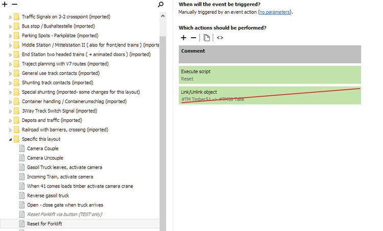

Hello Herman,
Am 9.3.2022 um 16:05 schrieb Herman:
it run 30 minutes without an error... then i stoped.
Es ist 30 Minuten ohne Fehler gelaufen... dann habe ich gestopt.
I noticed the following:
There is no need to set this link again...
Mir ist folgendes aufgefallen:
Es ist nicht nötig diese Verknüpfung neu zu setzen...
... and also no need to set the position of "#TM Timber 51"... it is linked to "#TM50 Take" so when you move "#TM50 Take" "#TM Timber51" will also be moved.
... und auch nicht nötig die Position von "#TM Timber 51" zu setzen... es ist mit "#TM50 Take" verknüpft und wenn "#TM50 Take" bewegt wird bewegt sich "#TM Timber51" mit.
it may be causing the problem...
es kann sein, daß dies das Problem verursacht...

16 hours ago, EASY said:
is no need to set this link again ...
Yes, of course, I already changed it.  But this is not invoking the error. Tanks for this tip. But certainly not causing the error.
Ja, natürlich, ich habe es bereits geändert.  Aber das ruft den Fehler nicht hervor. Danke für diesen Tipp. Aber sicher nicht die Ursache des Fehlers.
