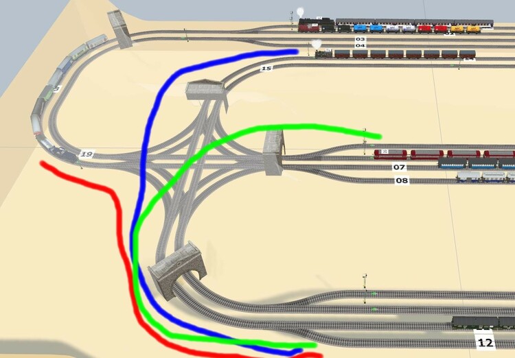

jloos Geschrieben 4. April 2022 Geschrieben 4. April 2022 Hallo, ich brauche mal wieder einen Tipp. Auf der angehängten Anlage bewegt sich nur noch der Uerdinger. die anderen Züge warten auf Freigabe. Das Problem ist, dass der Zug auf dem 5. Gleis von oben auf der FS 27 nach unten in das 2. Gleis von unten fahren will, da wartet aber auch noch ein Zug auf Weiterfahrt. Das Gleis 12 ist frei, der Zug könnte aber statt FS 27 die FS 28 benutzen. Damit löst sich der Knoten auf. Dieses Problem passiert aber auch auf der FS 06, 33 und 34. Die Auswahl des freien Gleises bekomme ich nicht ohne monströse FS-Frei Abfragen für jede Möglichkeit gebacken. Bei den Bahnhofsgleisen mit nur einem Zufahrtsgleis ist das kein Problem. Da ruft der ausfahrende Zug den wartenden rein. Vielleicht hat jemand die Erleuchtung für mich. Natürlich könnte man mit weniger Zügen dem Problem ausweichen. Aber viel Verkehr auf so einer kleinen Anlage ich auch interessant. Gruß Jürgen fs-auswahl.mbp
HaNNoveraNer Geschrieben 4. April 2022 Geschrieben 4. April 2022 (bearbeitet) Und warum fährst Du nicht über FS28 in Gleis 12? Du mußt nur alle möglichen Fahrstraßen anfordern. Er sucht sich dann die erste passende aus. Bearbeitet 4. April 2022 von HaNNoveraNer
jloos Geschrieben 4. April 2022 Autor Geschrieben 4. April 2022 vor 43 Minuten schrieb HaNNoveraNer: Du mußt nur alle möglichen Fahrstraßen anfordern. Dsnn bleiben doch die nicht genutzen Fahrstraßen aktiviert.
Goetz Geschrieben 4. April 2022 Geschrieben 4. April 2022 Was genau möchtest du erreichen, Jürgen? Dass ein Zug vorrangig eine bestimmte FS nutzt und nur dann, wenn diese nicht verfügbar ist, eine Alternative ausprobiert? Dann bringt dich eventuell die folgende Bedingung weiter: Viele Grüße Götz
HaNNoveraNer Geschrieben 4. April 2022 Geschrieben 4. April 2022 Alle die verloren haben kannst Du beim Losfahren wieder deaktivieren ;-) So mache ich das.
jloos Geschrieben 4. April 2022 Autor Geschrieben 4. April 2022 vor einer Stunde schrieb Goetz: Dann bringt dich eventuell die folgende Bedingung weiter Hallo Götz, das meinte ich mit monströse FS-Frei Abfrage. Ich werde das dann so machen und das Ergebnis hier posten. Danke Gruß Jürgen
Goetz Geschrieben 4. April 2022 Geschrieben 4. April 2022 Hallo Jürgen, ob das "monströs" wird, liegt ganz bei dir. Gruß Götz
jloos Geschrieben 5. April 2022 Autor Geschrieben 5. April 2022 vor 21 Stunden schrieb Goetz: ob das "monströs" wird, liegt ganz bei dir. Hallo Götz, AlternativeFS ist meine Lösung. Ich finde es montrös. Wenn Du einen besseren Vorschlag hast, würde ich gerne dazu lernen. Vielen Dank, Jürgen fs-auswahl2.mbp
Goetz Geschrieben 5. April 2022 Geschrieben 5. April 2022 vor 43 Minuten schrieb jloos: Wenn Du einen besseren Vorschlag hast ... Du hast doch eine Tabelle mit Alternativen. Warum benutzt du die nicht? Dann musst du nicht jeden Fall einzeln abfragen. Wenn die FS aus der Fahrzeug Variablen frei ist, dann aktiviere die. Wenn nicht, dann such anhand des Namens aus der Tabelle die zugehörige Alternative und aktiviere die. Immer, wenn du viele ähnliche Einzelfälle hast, lohnt es sich nach einem gemeinsamen Prinzip zu suchen, anstatt jeden Fall einzeln zu behandeln. Viele Grüße Götz
jloos Geschrieben 5. April 2022 Autor Geschrieben 5. April 2022 hallo Götz, ich hatte es ja schon mit der Tabelle probiert, es fehlte nur der richtige Ansatz. Es kann ja so einfach sein Gruß Jürgen fs-auswahl3.mbp
