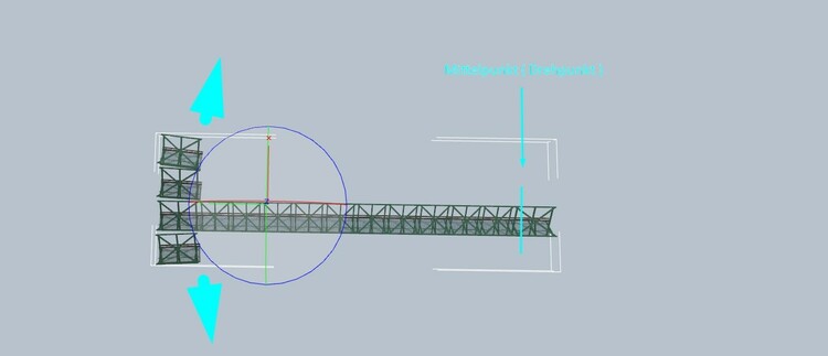

Davon brauche ich eigentlich nur 4 Stellungen , siehe hier mein Bild unten ....
Ich habe eine Drehscheibe aus dem Katalog ( Fleischmann ) auf die Platte heruntergeladen und versucht das Modell gegen den ein Modell Gerüst der Schwebebahn zu ersetzen .
Von Drehscheibe habe ich nur der Drehbühne ausgewählt um diese Funktion zu erhalten .
Ok , die Funktion ist im Modell enthalten , weitere Drehpunkte entfernt die ich nicht brauche , bis auf 4 Stellungen .

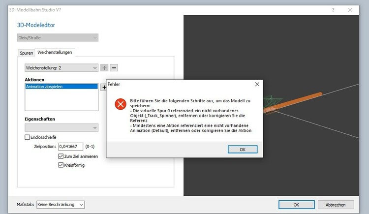

Dann gab ich neue Werte der Winkelpositionen ein , Animationen und Fahrspur sind aktiv geblieben .
Bei der Umstellung wollte ich dann abspeichern , das geht nicht - eine Fehlermeldung sagt mir folgendes ....
Frage . Wie kann ich die Funktion einer Drehscheibe für mein eigenes Modell ( Bild 1 ) erhalten .

Was in meinen Modell nicht vorhanden sein könnte , wär die Animation abspielen - auch wenn ich eine Drehscheibe genommen habe .
Wer könnte hier mir eine Möglichkeit zeigen , wie ich es mit einbauen kann in meinen Modell ( Selbstbau ) .
Oder könnte es noch sein das ein Anrieb fehlt für die Bewegung ?
Wer kann mir hierbei helfen  ?

I would suggest that this could be achieved without animation, by linking the swing-bridge to a (hidden...) locomotive running along a (hidden...) short track, tracing an arc. B|
Ich würde vorschlagen, dass dies ohne Animation erreicht werden könnte, indem die Drehbrücke mit einer (versteckten ...) Lokomotive verbunden wird, die entlang einer (versteckten ...) kurzen Spur fährt und einen Bogen nachzeichnet. B|
