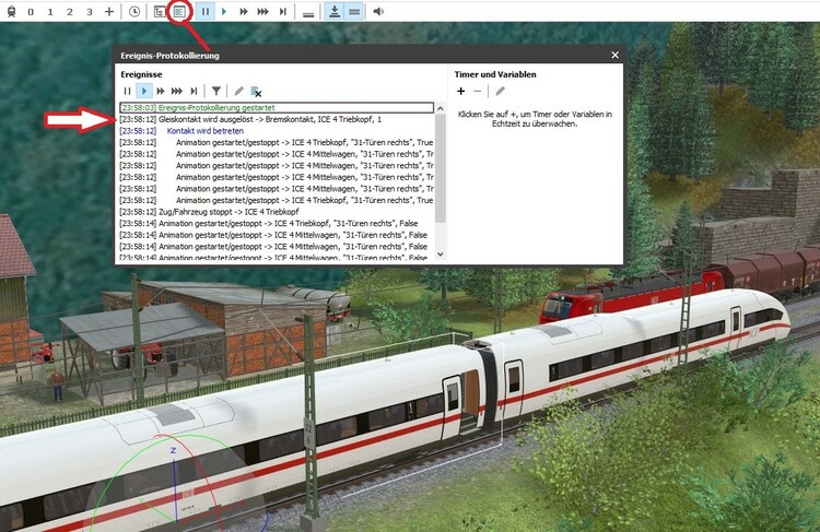

vor einer Stunde schrieb klausdieter.orzol:
Hat jemand eine Idee?
Vielleicht habe ich doch noch einen Hinweis, der dir weiterhilft.
Kennst du das Ereignisprotokoll?
Da kannst du genau beobachten, was wann ausgelöst wird.
EV Einträge, die getriggert werden, sind in dieser Liste in blauer Schrift aufgeführt und so leicht zu erkennen.
Aktionen, die durch die EV bewirkt wurden, stehen unter den blauen Zeilen und nach rechts eingerückt.
Bearbeitet von Goetz
Bild ausgetauscht
Hallo Götz! Guten Morgen, besten Dank für deinen neuen Hinweis mit dem EV-Protokoll! Habe jetzt die Ursache für das Öffnen der Türen während der Fahrt finden können. Man glaubt es ja nicht, das auch andere Züge, nur weil diese am gleichen Signal halten das Öffnen eines anderen Zuges auslösen können. Wahrscheinlich muss man die Animation auf genau diesen einen Zug und nur auf dem einen Gleis beziehen, um saubere Abläufe zu haben.
Danke Klaus
