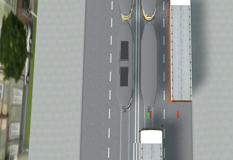

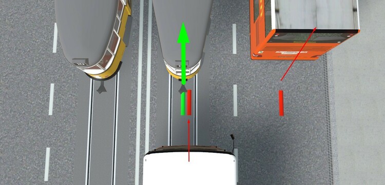

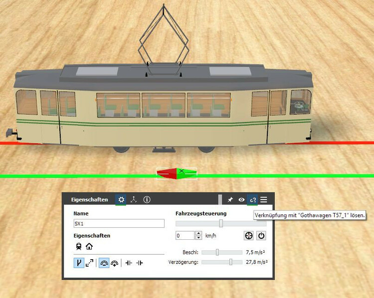

Auf einer Fahrspur ( Straße ) ist ein Gleis für die Tram ( bzw. Straßenbahn ) vorhanden - im Prinzip eine Fahrspur für getrennte Fahrzeuge .
Zur Erkennung habe ich hier virtuelle Spur aufgelegt ( 3d-Modell )
- grüne Spur ist das Tram-Gleis
- rote Spur ist die Einspur-Fahrbahn ( Straße - Spur )

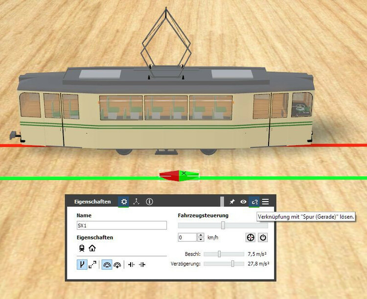

Das SX1-Fahrzeug soll das Fahrzeug hinter sich stoppen ( Straße-Spur )  , es liegt auf der gleichen Spur .
Die Tram ist auf dem Gleis-Spur , es soll das SX1 mitführen , das ist hier auf der anderen Spur .

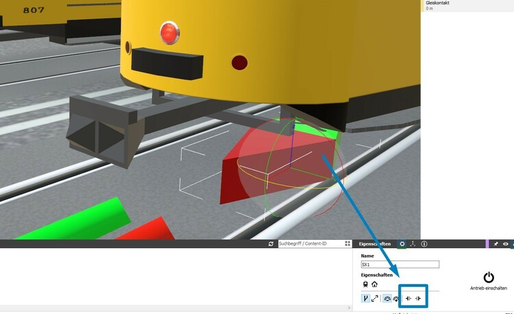

Beim Verknüpfen oder Verbinden erreiche ich nicht das Fahrzeug SX1 mit der Tram , um das hinter liegende Fahrzeug zu beeinflussen .
Kann  man hier mit der Kamera das SX1 verbinden und die Kamera folgt einen Punkt am Tramboden unterhalb ?

Hallo @h.w.stein-info,
wenn Du "SX1" auf die Spur setzt, setzt das MBS automatisch eine Verknüpfung von "SX1" zu der Spur....
... durch die Verknüpfung mit der Straßenbahn...
... überschreibst Du diese Verknüfpung und "SX1" befindet sich für das MBS nicht mehr auf der Spur und kann deswegen keine nachfolgenden Fahrzeuge beeinflussen.
