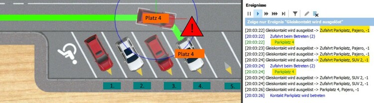

Hallo @dbahr,
schönes Beispiel! Ich habe noch einen kleinen Verbesserungsvorschlag. Wenn mehrere Fahrzeuge direkt hintereinander auf der Straße in Richtung der Parkplätze fahren, dann werden mehreren Fahrzeugen dasselbe Ziel für die Parklücke zugewiesen. Entsprechend kommt es zu einer Blockade wie auf dem hier gezeigten Bild.
Es wird sowohl dem ersten Fahrzeug (Pajero) als auch dem zweiten Fahrzeug (SUV 2) derselbe Parkplatz als Ziel (Parkplatz 4) zugewiesen!
Das Problem liegt in der zeitlichen Reihenfolge, wann du den Parkplatz als belegt (Variable: frei = false) deklarierst. Momentan gilt der Parkplatzt erst dann belegt, wenn das Fahrzeug den Gleiskontakt mit dem Schlagwort Parkplatz betritt. In der Zwischenzeit betritt ein weiteres Fahrzeug jedoch den Gleiskontakt "Zufahrt Parkplatz" und der Parkplatz 4 wird irrtümlicherweise als frei deklariert, obwohl das erste Fahrzeug kurzerhand diese Position ansteuert und bald erreichen wird.
Die Lösung des zeitlichen Problems besteht darin, dass du die Parkposition direkt als belegt deklarierst, nachdem dem Fahrzeug das Ziel zugewiesen wurde. Damit kannst du dir das zweite Ereignis "Kontakt Parkplatz wird betreten" sparen.
