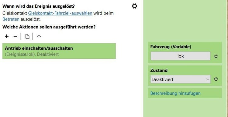

Hallo Usergemeinde, ich habe das Problem, dass ich einen ausgelesen Lok Namen in der EV nicht weiter verwenden kann. Hatte den Antrieb einer Lok ausschalten lassen wollen durch Bezug auf den zuvor ausgelesen Lok Namen. Es gibt keinerlei Reaktion der Lok. Was muss man da beachten. Im Textfeld wird der Name korrekt angezeigt.
Wer hat da eine Idee?

Hallo Klaus-Dieter,
"Textfeld" klingt schon mal verdächtig, es muss eine Objekt-Variable sein.
Bitte mal Anlage zur Verfügung stellen,
anbei eine Lösung mit 2 Kontakten (1: Lok-Objekt speichern, 2: Diese Lok referenzieren und Antrieb ausschalten)
Gruß Eggu
Danke Eggu, die Variante einer Variable habe ich noch nicht ausprobiert. Werde ich gleich mal praktizieren. Danke Klaus-Dieter
Hallo Eggu, heute habe ich deinen Vorschlag nachgebaut und ausprobiert. Es funktioniert vorzüglich. Selbst das wiederaktivieren des Antriebs und das Setzen der Geschwindigkeit funktioniert zuverlässig. Nun muss ich diese Variante in die Gleise meines Lokschuppens einbauen, damit der ständige Dampf verschwindet. !!!
Danke nochmals für diesen Tipp
Klaus-Dieter
vor 1 Stunde schrieb klausdieter.orzol:
Freut mich. Wobei es ev. eine Stufe einfacher geht.
Um den Antrieb im Lokschuppen abzuschalten, kann man auch direkt am "Ausschalten-Kontakt" die auslösende Lok referenzieren,
ohne sie zuvor in einer Variablen abzuspeichern.  (also in der Form: Auslöser (Lok) = Zustand (deaktiviert) )
Gruß Eggu
