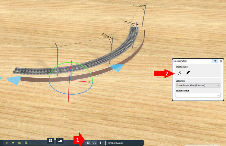

Hallo @riepert.dietmar67,
wenn Du Zäune oder Mauern mit Splines verwendest, dann kannst Du beispielsweise die Mauer mit der Funktion "Spur folgen" anpassen.
Du nimmst die Mauer, klickst auf Eigenschaften (1), dann öffnet sich das Fenster und du klickst auf das S (2). Im Beispiel habe ich ein gebogenes Gleis genommen, das Ergebnis siehst Du ja. Einfach mal probieren, aber vorsicht, nicht jede Mauer hat Splines.
Einen schönen Tag wünscht
Walter
