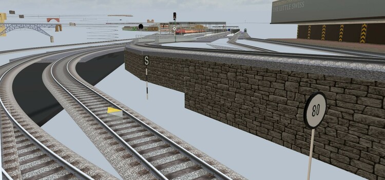

Renfe hat ein festes Signal, das ich mit einem "S" anzeige, das dem Zugführer befiehlt, zu pfeifen oder zu hupen.
Ich versuche, das mit EV zu machen, aber ich weiß nicht, wie das geht.
Wissen Sie, wie ich das machen könnte?
Herzliche Grüße.
Hallo David,
setze in die Nähe des Schildes ein Modell "Geräuschquelle".
Diesem Objekt gibst du den gewünschten Pfeifton.
Bei Überfahren des Kontakts kannst du in der EV das Abspielen des Sounds aktivieren.
OK, ich werde weitermachen, wenn ich das zum Laufen bringe oder richtig einrichten kann.
Danke
¡¡¡ Gracias lo he conseguido. !!
