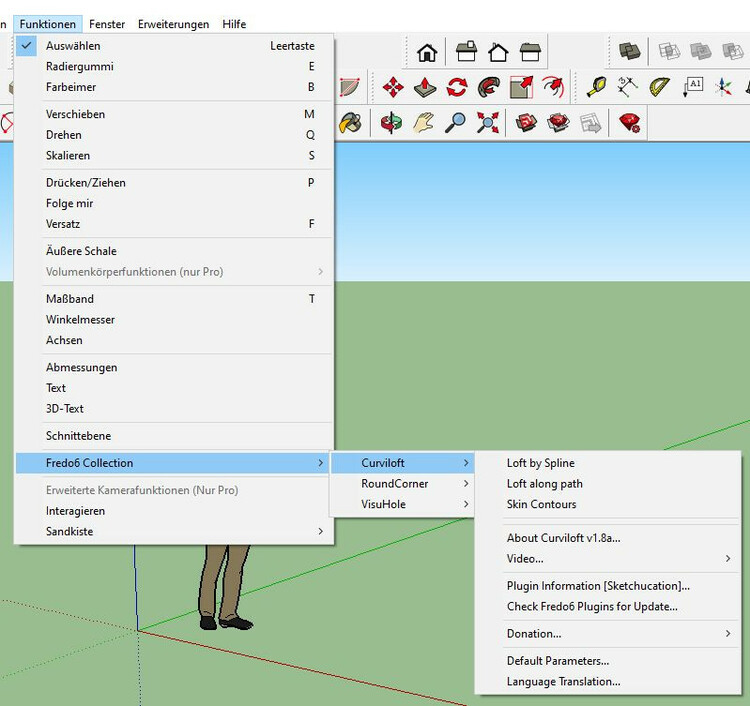

die Erweiterung habe ich auf anraten unseres leider viel zu früh verstorbenen Freundes Lothar installiert, aber mangels Zeit habe ich praktisch noch keine Erfahrung mit dieser Erweiterung machen können. Ich hänge einfach mal ein Bildschirmfoto mit den Funktionen hier an, man kann zumindest schon erahnen, wozu das Tool gebraucht wird.
Schönes Wochenende wünscht allen hier
