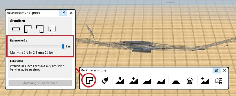

Goetz Geschrieben 31. Dezember 2022 Geschrieben 31. Dezember 2022 vor 58 Minuten schrieb guenter.strickmann: Was mache ich da falsch? Hallo Günter, weißt du, wo du das Rampensymbol findest? Damit ist das hier gemeint: Viele Grüße Götz

Goetz Geschrieben 31. Dezember 2022 Geschrieben 31. Dezember 2022 Dank der beigefügten Anlage konnte ich das Problem identifizieren. Deine Bodenplatte ist für den Bau einer Böschung zu grob gerastert. Aufgrund der Größe dieser Platte wirst du das Raster eventuell nicht fein genug bekommen, um die gewünschte Böschung zu erzielen. Dann musst du den Boden aus mehreren, feiner gerasterten Platten zusammensetzen. Viele Grüße Götz
