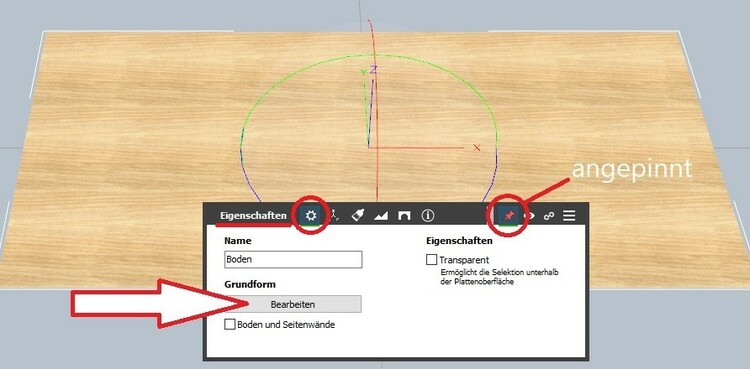

Goetz Geschrieben 1. Januar 2023 Geschrieben 1. Januar 2023 vor 30 Minuten schrieb Sintesi77: die grösse der Anlage eingeben Hallo Ronni, eine deiner Frage kann ich hier schon beantworten: Du kannst die Größe der Bodenplatte eingeben, indem du sie auswählst und dann unter den Eigenschaften auf das Feld "Bearbeiten" klickst. Beachte bitte, dass du die Bodenplatte mit einem Doppelklick auswählen musst, weil sie für gewöhnlich angepinnt ist. Die Eigenschaften findest du unter dem Zahnradsymbol. Das Fenster, welches ich für diesen Screenshot losgelöst habe, findest du in der unteren rechten Ecke. Viele Grüße Götz
Sintesi77 Geschrieben 2. Januar 2023 Autor Geschrieben 2. Januar 2023 (bearbeitet) vor 21 Stunden schrieb Goetz: Hallo Ronni, eine deiner Frage kann ich hier schon beantworten: Du kannst die Größe der Bodenplatte eingeben, indem du sie auswählst und dann unter den Eigenschaften auf das Feld "Bearbeiten" klickst. Beachte bitte, dass du die Bodenplatte mit einem Doppelklick auswählen musst, weil sie für gewöhnlich angepinnt ist. Die Eigenschaften findest du unter dem Zahnradsymbol. Das Fenster, welches ich für diesen Screenshot losgelöst habe, findest du in der unteren rechten Ecke. Viele Grüße Götz Danke, habs gefunden, ist doch etwas gewöhnungsbedürftig, erstmal probieren, sind das Meter oder Milimeter, angezeigt wird "m", optisch würde das abeEddy_001.mbpr mit den H0-Gleisen nicht passen. mfg ronny Bearbeitet 2. Januar 2023 von Sintesi77 Anhang_Eddy_001
Goetz Geschrieben 2. Januar 2023 Geschrieben 2. Januar 2023 vor 13 Minuten schrieb Sintesi77: angezeigt wird "m" weil in deinen Anlageneinstellungen der falsche Maßstab (1:1) eingestellt ist, Ronny
