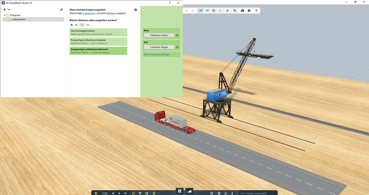

ich benutze MBS in der Version 8 und habe folgendes vor:
Ein Sattelzug, mit einem Container, hält an einem Gleiskontakt. Dann soll ein Kran den Container anheben und auf einem Wagon absetzen. Leider hebt der Kran bei mir aber nur den Wagon an.
Das sieht zwar ganz witzig aus, ist aber von mir nicht so gedacht. :)
Ich gehe davon aus, dass es an dem letzten Eintrag in meiner EV liegt.
Vielleicht ist jemand so nett und sagt mir, was ich in der EV ändern muss.
Vielen Dank
vor 17 Minuten schrieb Visierhoch:
... richtige Vermutung;)
Solange kein Transportgut am Kran "hängt" wird die Aktion "Transportgut aufnehmen / absetzen" vom MBS als "Transportgut soll aufgenommen werden" interpretiert. Mit dem letzten Eintrag überschreibt Du die Aufforderung daß der Container aufgenommen werden soll, weshalb der Wagon aufgenommen wird. Aufnehmen und Absetzen kann also nicht in einer Aktion definiert werden. Du mußt mit einen weiteren Ereignis arbeiten "Kran hat Transportgut aufgenommen / abgesetzt"... Dein letzter Eintrag gehört dann zu diesem Ereignis.
