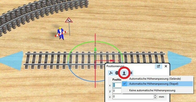

Goetz Geschrieben 22. März 2023 Geschrieben 22. März 2023 vor 24 Minuten schrieb MarkoP: dass das Studio nach einer Texturbearbeitung immer in den Bearbeitungsmodus springt. Wenn du die Texturen bearbeitest, bist du schon im Bearbeitungsmodus. Du bearbeitest ja in diesem Moment deine Anlage. vor 25 Minuten schrieb MarkoP: die Höhenanpassung der Bodenplatte auf Basis von Elementen Die Höhenanpassung aller Objekte kannst du ebenfalls in zwei Variationen an- oder auch ganz abschalten:
MarkoP Geschrieben 22. März 2023 Autor Geschrieben 22. März 2023 Das mit der Transparenz der Bodenplatte hätte ich nie im Ebenen-Fenster gesucht. Werde ich mal probieren. Um eine Textur auf eine Bodenplatte aufzutragen muss ich diese auswählen, was ich aber wegen der Halbtransparenz nur im Simulationsmodus konnte. Ich meine nicht die Höhenanpassung von Objekten, sondern die der Bodenplatte. Um diese zu erhöhen oder zu vertiefen, glätten oder was auch immer muss ich in den Simulationsmodus. Um dann die Objekte daran anzupassen muss ich in den Bearbeitungsmodus. Und wenn es nicht genau passt muss ich wieder hin und her Switchen. Vielleicht lösen sich die letzteren Probleme automatisch wenn die Bodenplatte im Bearbeitungsmodus sichtbar bleibt. Werde ich mal ausprobieren.
