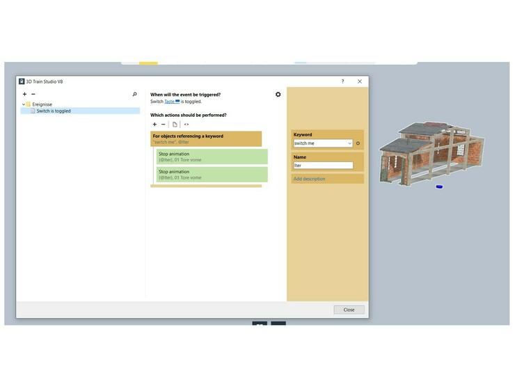

Ich habe auf meine Anlage in aufbau den Ringlokschuppen " Ring Engine shed 7,5°" benutzt.
Ich wollte gerne die Türen Ôffnen met eine Taste und das ist gelungen. Aber die Türen gehen
sehr schnell öffnen. Ich füge das Ereignis hinzu. Kann ich das so ändern, dass sich die Türen sanft
öffnen ?
Viele Dank bereits jetzt für Ihre Hilfe. Mit freundlicht Grusse, JEF GORIS
vor 1 Stunde schrieb JEF GORIS:
Kann ich das so ändern, dass sich die Türen sanft öffnen ?
Hallo Jef,
auf die Geschwindigkeit hast du (meines Wissens!) keinen Einfluss.
Aber du löst gar keine Bewegung aus, weil du den Befehl "Stop animation" benutzt.
Damit springt die Tür an die angegebene Position.
Der richtige Befehl wäre "Play.animations"
